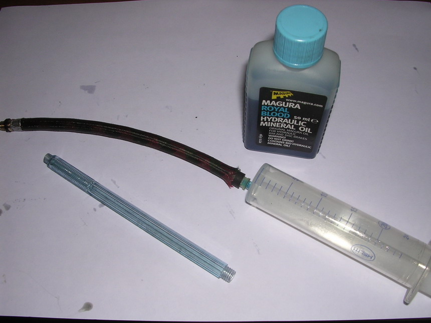

незнаю кто писал об этом или нет- но вот набор дял прокачки магуры- который обошелся мне в 184 руб. в отличии от того кот стоит 1000р.
состоит из шприца -4 руб.
шланчик для насоса -20 руб.
ручка шариковая -10 руб.
масло магура блуд -150 руб. (хватит на 2 прокачки.)
у шланчика от насоса такаяже резьба как в бочке, так что он подходит и герметично вкручивается.
герметично надеваем его на шприц, закачиваем 25 мл масла,
затем берем ручку(шариковую)
ручку(ш)- разбираем, оставляя корпус. у него резьба тоже подходит.
корпус ручки вкручиваем в отверстие на ручке маги- прозрачный и герметичный корпус ручки отлично подходит для этого
затем как описано выше- байк должен стоять на заднем колесе почти вертикально, медленно вводим масло, пока не увидим как оно дошло до половины корпуча ручки, ( на ручке магуры красное колесико должно быть откручено в полный "-") затем нажимаем на ручку и смотрим как выходят пузырьки. Так несколько раз, пока он не прекратят выходить (по мере выхода пузырьков подливаем масло), затем выкручиваем корпус от ручки, закручиваем винт, потом на бачке выкручиваем шланчик закручиваем винт.
Если все работает так- что чуть чуть нажал и колодки сдвинулись, это отлично, если нет, то открутите на ручке болт, вкрутите корпус от ручки и понажимайте на ручку, должен выйти ещё воздух, подлейте через корпус масла.
Когда воздух вышел до конца, закрутите и все готово.
