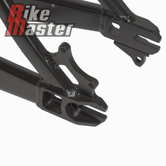

больше нравится второй,но думаю подойдет ли к моим дропаутам

Те натяжители, что указал, требуют упора. В модах современных этот упор есть, поэтому там такой натяжитель прокатит.
Потом, эти натяжители дурацкие. Ими нельзя точно и фиксированно настроить положение колеса.
У тебя обычный дропаут, значит подойдет вот такой натяжитель:

Кхм кхм... Это модовские натяжилели там еще винтики специальные есть, в которые они упираются, а в раме спец отверстия для них Тебе лучше ВМХ натяжители купить, в веломире есть очень компактные или бриса, но они дороже

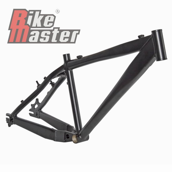

Фу, какая страшная рама, а у тебя фотка её целиком есть?

Кстити не надо забывать, что туда не все натяжители встанут т.к. места мало.

Я об этом подумал,на этот случай есть напильник
просто думал что с вышеуказанными может быть проще будет
