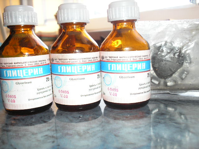

вот глицерин-то в аптеках есть, а спирт только по рецепту отпускается... Очень жаль, дома у меня его нет...
Где его достать-то можно?

Может просто глицерином прокачать?
Туго ходить наверное будет, да?
