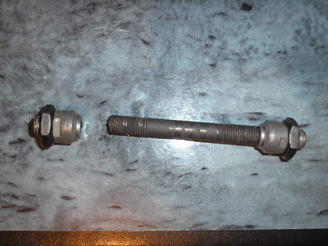

Народ а вы часто оси ломаете?
я вот наверно неделю катал на сломанной, потом я наконец догнал в чем дело
А вот и вопрос:
В соколях есть оси отдельно?
А то тут друг тему толкал, мол придется покупать втулку, оттуды доставать... А у меня еще такая тема... Гайки с ложбинкой под подшипник не скручиваются, хорошо прижились...
ето значит мне еще и точь-точь такую втулку искать придется?

поломка
Ну во первых: эти гайки называются конуса!
Во вторых тебе подойдет любая передняя ось! Они есть в любом спортивном магазе.
Кстати конуса идут в комплекте с осью!
А если тебе так уж невтерпеж снять конуса - то надо разогреть ось паяльной лампой или в духовке - тогда все открутишь без проблем!
Дерзай!

да, у меня тоже проблема с передними осями
они живут у меня максимум месяц, при этом изогнутость - это нормальное состояние))тока у меня сразу оба конуса почемуто отламываются! прямая она тока первый день)))причем это на любой втулке))

я тож ось ломал, правда сзади, потом долго думал почему люфт такой большой, поехал в сокола, и там мне сделали всё за 250 р, включая работу и ось и осмотр заднего колеса. отдельно ось вроде 80 рублей стоит как я помню
Ну ты даешь...
Задняя ось стоит 50 р, если делать самому- займет максимум час...
лучше сам попыжся, да сделай
