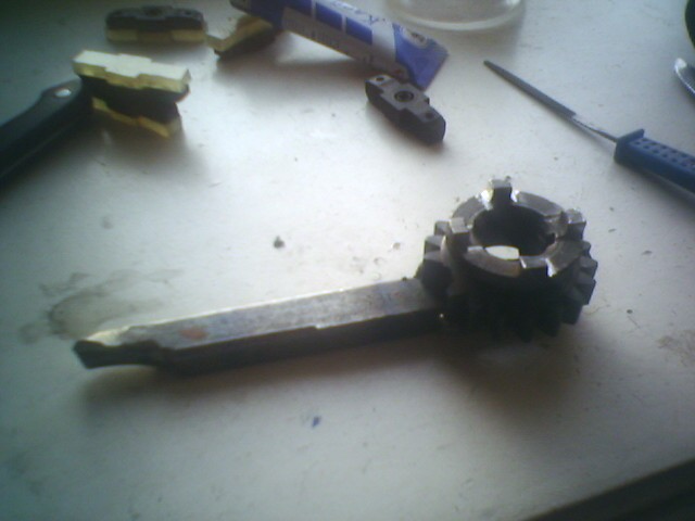

Была у меня такая же проблема.
Никто не мог снять. я нашел от моего старого иж56 мотоцикла шестеренку от коробки передач, и приварил к трубе. А у этой шестеренке есть шлицы которые точно подходят под съемник триалса. Зажал съемник в тиски подставил к нем у колесо и снял,
Можно зажать шатун в тиски и снять этим приспособлением .

что за колодки валяются?

да это я из полиоретана сделал парочку
