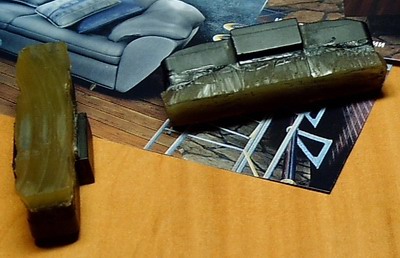

Сообщение от ZerO
Сообщение от FreeFly'Ist
вот фотки куска и небольшого скола на краю
может это сыр?
да не, все ОК , я разрезал его, оказалось, что он только по краям как парафин, а остольное зе бест полиуретан.
Кста, кусок достался мне за пузырь водки
вот и я слепил колодки! , пока одну пару, на подходе след.

на самом деле не парься со своим контуром.. мало от него толку..
если вообще есть толк
2 Пушок:
друг, я могу тееб дать хорошего кусочек, попробуешь, а то я смотрю
у тя там одни неудачи с этим полиуретаном
я кстати все еще катаю на том полиур., кот. на первых фоках у мя на байке стоит.. он там рифленый такой, так вот ета рифленность у мя
даже не до конца стерлась еще
полиуретан нужен авиационный(сапожники его так называют, хотя хз где он в авиации используется вобщем редкая тема, но очень хорошая и износостойкая. говрят что набойки сделанные из него служат всю жизнь, т.е. обувь разваливается, а набойки остаются )

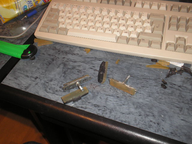

вот мое делал полчаса
с колодок вии убрано все лишнее

Сообщение от .BJ.
у меня такие же калодки для вии бряков
только я их ещё и на болтах закрепил

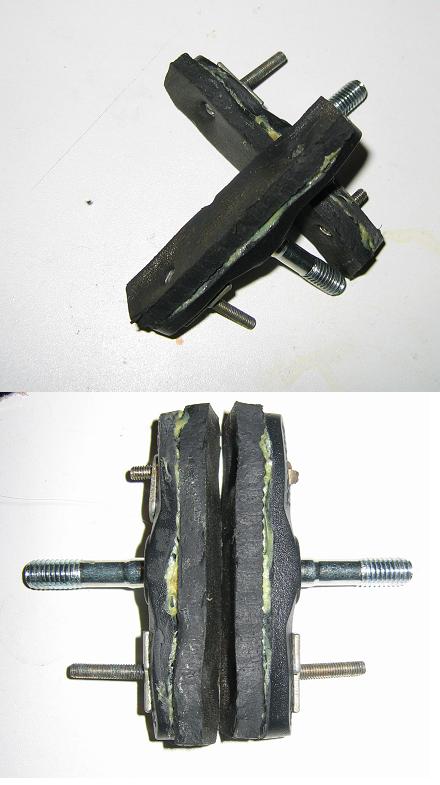

сделал из набоечного черного полиуретана парочку вибряцких колодок))есть камикадзе для теста??
вид конечно не товарен...ибо клеил моментом))но прочные...и компаунд похож на кокс блокс
если тест пройдет успешно...то оставшегося у меня материала хватит еще колодок на 20
