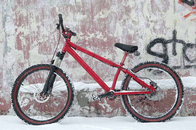

По умолчанию моя стритовая краснуха
зимний эдишн 05-06
рама Atom TLE red nolabel design 1065/400 2000гр,
вилка RS Reba Race 80мм black nolabel design 1640гр
руль Specialized Special Rise 2014 T6 685мм 240гр
грипсы Norco ?
звонок Cat Eye Super Mini ?
вынос RooX Danny's stem red 17x70мм ?
рулевая Chris King NoThreadset™ red ?
проставочное кольцо Token 10мм карбон ?
каретка RaceFace FR signature ISIS 113 73 + болты 310гр
шатуны RPM 165мм 575гр + звезда 22t ?
педали TryAll/Wellgo Mag 370гр
рокринг RB design red ?
цепь Rohloff S-L-T 99 Trial ?
натяжитель Da Bomb SS RL2 ?
защита на перо Velo red ?
тормоза Hayes HFX9 2x335гр (без ротора с адаптером) + роторы Shimano 6'' 2x140гр + болты 2x45гр
покрышки IRC KujoDH 24x2,35 2x1050гр
спицы DT Swiss Champion 68x6,25=425гр
з. камера maxxis ?
з. втулка Totenkopf со сквозной 10мм осью 550гр + 1 звезда 15t
з. обод DM24 36x24'' 645гр
п. камера Noname ?
п. втулка Hope XC disk red 205гр
п. эксцентрик Tune red ?
п. обод RhinoLiteXL 32x24'' 550гр
седло THE MicroWedge Dirt без пластмассок 435гр
подседельник Tune ? + катафот ?
зажим штыря Hope Bolt red 19гр
где вопросы - вес выясню, напишу

Не слабый контраст, рама атом ТЛЕ и вилка Реба = )))
Вел порадовал.

какая страшная подсидельная труба....

Понравилось. Хороший байк...
А шатуны не коротки?
Атом ТЛЕ и Крис Кинг!! Вот это контраст!! Рулевая стоит дороже рамы. :mrgreen:

to cocktail
контраст по стоимости? по геометрии очень гармоничное сочетание
to Moorick
? труба рамы что-ли?
шатуны идеальны - специально такие искал
хет, спасибо, покатаем на праздниках?

комплектуха очень радует.
а байк внешне неочень нравится.

насчет рамы - она очень удачна по геометрии и до сих пор не сложилась. чего еще надо? то что стоит дешево, это же супер
я пытался титанку заказать, но королевцы тянули, тянули, так что уже надоело им звонить так что юзаем то, что есть )))

Расскажи плз про вилку! Как работает, какие ощущения? Нравится ли?

вилка супер. она была 115, я ее укоротил до 80 и накачал под себя. легкая, достаточно прочная (для меня) работает идеально, в меру мягкая, не пробивается. не сломалась ни разу. я доволен ей чрезвычайно. у нее куча настроек - отскок, позитив, негатив, жесткость, порог срабатывания блокировки.
для легкого, техничного стрита - то, что надо. я с ней например начал в подходящие лесенки вкатываться как в разгонку ))) очень приятное ощущение

хех опечатался, штырь имелось ввиду :P на нем как буд-то кровавые подтеки )))) в общем байк получился супер
