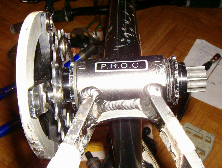

Байк - stark STR, кареточный узел 68 мм.
Взял б/у каретку Truvativ GigaPipe Team DH. На ней значиццо:
"68mm - use spacer to the right
73mm - no spacer"
В сборе каретка сильно шире узла (порядка 80мм)
Я так и не врубился, в чем идея; вкрутил так, чтобы шатуны были симметрично относительно центра рамы. Получилось, что справа сильно торчит.
Но даже если бы я мог вкрутить дальше - звезда задевала бы за перо.
Может быть, там как раз и должен быть этот спейсер?
ХЕЛП! Правильно?

Блин еще одни человек у которого кривые руки ! Нет ты не правильно закрутил и к тому же неправильно поставил надо наооборот каретку поставить в чашки и чашки должны быть полностью прикручены к раме, а то подшипники в аретки не будут держатся и ты тем самым убьешь каретку и потом резьбу в кареточном узле.
ЗЫ- Лучше мастеру отнес бы и он тебе ее поставил.

Думаю, стоило учесть особенности данной рамы и либо не ставить систему, у которой звезда сильно выступает внутрь, либо взять каретку с достаточно широким валом

да там должен быть спэйсер (шайба) но он всего 3мм шириной - так что надо закручивать гайки до конца.
С этой кареткой у тебя звезда неизбежно будет тереть раму. Вал надо шире.

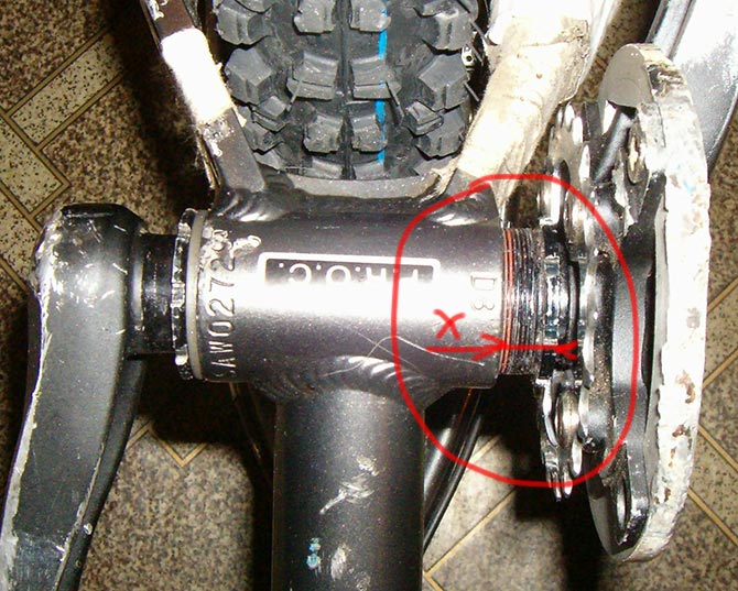

Байк Stark STR.
Каретка Truvativ GigaPipe Team DH.
Система Truvativ Holzfeller.
Звезда не достает до пера примерно 2 мм.
Обе чашки вкручены до упора. Со стороны системы - металлический спейсер, с другой - резиновое колечко (было в наборе).

2Big_T: Если руки золотые - радиус кривизны не играет роли До мастера далеко переть, хотел сам.. Похоже, завтра потащу в мастерскую.
Что ты имел ввиду - наоборот? Т.е. снять чашки и переставить? Объясни плиз.
2Антон: Вал широкий вроде. 128мм. У родной - 122...
2micoola: Большое спасибо. А вал у тебя сколько?
И все равно я хочу разобраться:
1) Обе чашки должны сниматься с каретки? У меня снимается только левая (там, где нет звезды).
2) Вроде как там посередине такая желтая хрень, которая не дает дальше закрутить чашку..

обе чашки снимаются - левая легко, правая тяжело.
Желтая (вернее скорее золотистая) хрень - это барабан чашка должна на него налезть если ровно вкрутить. Странно что с валом 128 звезда трет

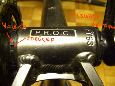

Непрочитано 08.01.2006, 22:14   # 9
ToNiC (R.A.Z.D.O.L.B):
К счастью, ты был не прав. Ничего не трет, там полсантиметра запас
Про чашки я понял - в правой был весь замес (она была сдвинута, а я лопух, думал, так и должно быть).
Теперь все ок,
всем огромное спасибо.

Длину вала блин не помню. Не шире 128 это факт.
Чашка у каретки одна точно снимается легко, этого достаточно для ее установки ). Помню еще, что на второй половине резьбы какая-то из чашек начинает идти очень туго. Помогает рычаг.
Но как ты сам сказал, даже если закрутить, звезда будет перо лохматить =( Видимо эта система просто не покатит.
