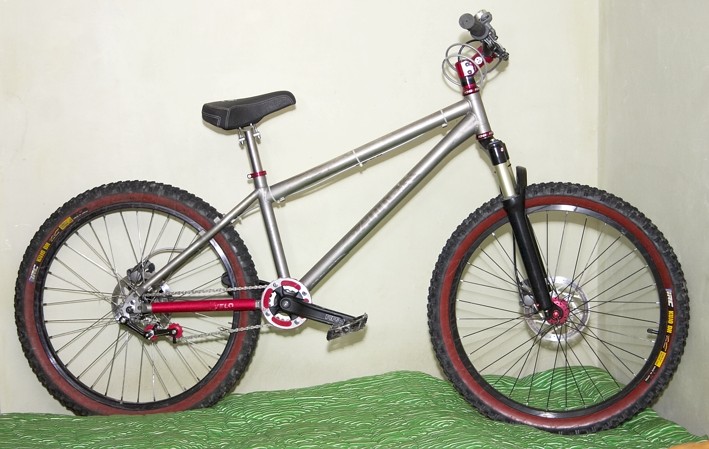

По умолчанию уличный кошак 24
зимний 05-06 эдишн v 2.00
рама Batch Kot Rapid 1030/385 1850гр,
вилка RS Reba Race 80мм black nolabel design 1640гр
руль Specialized Special Rise 2014 T6 685мм 240гр
грипсы Norco
звонок Cat Eye Super Mini
вынос RooX Danny's stem red 17x70мм
рулевая Chris King NoThreadset™ red 135гр
каретка FSA Platinum Pro DH 73x123 + болты 315гр
шатуны RPM 165мм 575гр + звезда 22t
педали TryAll/Wellgo Mag 375гр
рокринг RB design red
цепь Rohloff S-L-T 99 Trial
натяжитель Da Bomb SS RL2 135гр
защита на перо Velo red
тормоза Hayes HFX9 2x335гр (без ротора с адаптером) + роторы Shimano 6'' 2x140гр + болты 2x45гр
покрышки IRC KujoDH 24x2,35 2x1050гр
спицы DT Swiss Champion 68x6,25=425гр
з. камера maxxis welter weight 24x2,125 176гр
з. втулка Totenkopf со сквозной 10мм осью 550гр + 1 звезда 15t
з. обод DM24 36x24'' 645гр
п. камера Noname 150гр
п. втулка Hope XC disk red 205гр
п. эксцентрик Tune red
п. обод RhinoLiteXL 32x24'' 550гр
седло THE MicroWedge Dirt без пластмассок 435гр
подседельник Rapid+Tune неотпилен еще 350мм 265гр
зажим штыря Hope Bolt red 19гр
общий вес в районе 13 кг
фоты узлоф и агрегатоф с пояснениями в галерее
левый борт http://biketrials.ru/board/album_sho...php?pic_id=210
восстановленная рама http://biketrials.ru/board/album_sho...php?pic_id=209
подседельник http://biketrials.ru/board/album_sho...php?pic_id=208
петух http://biketrials.ru/board/album_sho...php?pic_id=207
вынос http://biketrials.ru/board/album_sho...php?pic_id=206

прикольный получился
24"

Напрасно ты высказывал претензии к его внешнему виду в собранном состоянии))) По-моему симпатичный зверь получился, мне нравится. Изящный титановый кошак.
Веса бы скинуть с него...))))) Мой и то легче :P

Именно дизайн рамы не нравиться. А так байк супер. Мля ну нелюблю я титан

ближе к лету вернутся легкие слики, крыса на попу и может быть марта, посмотрим еще надо будет с подседелкой чего-то сделать, так что вес будет 12. меньше уже не нужно для меня

вот она реальная цифра веса этой рамки )
а то посчитают в кад программе что вся рама из Gr9
и на сайт сразу 1680 грам пишут а все радуются )))
по байку - отлично ! Очень Стильно !

насчет ее веса - это все-таки не серийная рама, у нее другие перья, креп для диска, куча наварок дополнительных, кусок подседельной приварили обратно толстый, фрезерованный. так что это кастом, я бы по ней не судил

Поздравляю !!! красиво смотрится, тока я бы седло поставил типа Selle Flight.
Надеюсь рамка прослужит верой и правдой

это седло очень удобно зажимать коленями. у меня было Selle Flight TT легкое, но пришлось от него отказаться кожаное тяжеловато думаю ))))

Отличная рама, с отличными компонентами
Вилочка - супер. Седло - то, что надо.
Единственное, не очень понравилась цветовая гамма.

ого, как рама преобразилась! наверное, была помыта впервые за n лет))
наварочка на подсиделке, а крепов под диск не было, вроде!
стрит получился красивее стока)
