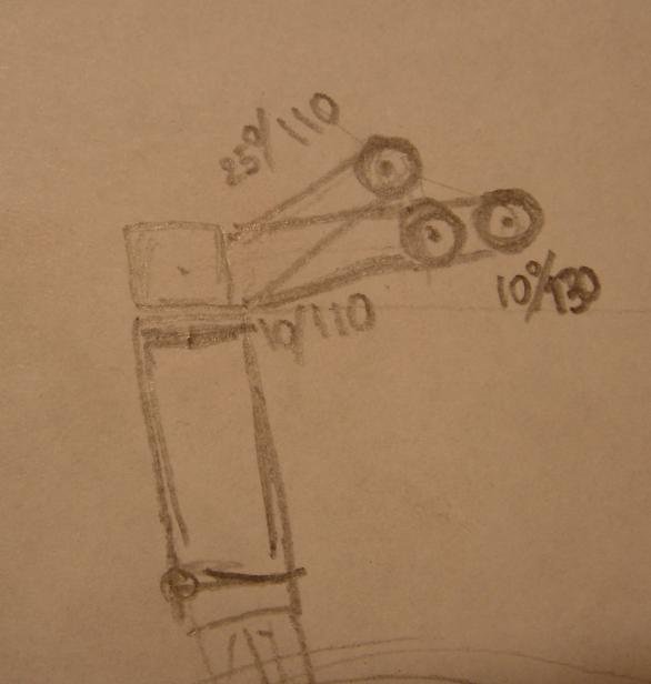

Непрочитано 25.04.2006, 00:05   # 13
Аватар для BASH
Регистрация: 20.10.2002
Адрес: москва, сокольники.
Сообщений: 1,854
BASH вне форума
Спасибо за обстоятельный ответ Буксую.
От опрометчивой покупки сегодня меня спасла жаба. ( побоялся, а вдруг оно того не стоит ) так что недельку покатаю как есть. А там видно будет.
за 130 на 10 есть ещё один советчик уважаемый.
А 110 на 25 это тока банники и дёргать.
Прикинул на бумажке: получается интересная картина.
Непрочитано 25.04.2006, 00:24   # 14

Сообщение от BASH
Я думаю, он любит делать сайд ))
Определись со стилем.
Имхо идеально - 120 на 20.
Просто руль не позволяет...
Но можно подумать о проставке, как уже писал Онли.
