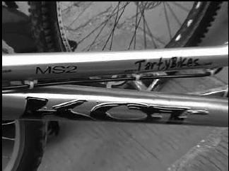

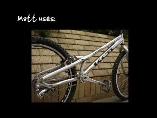

Согласен тоже! Да вы че начали тут? блин не обладаете никакой информацией а заявляете какие вещи! Клевые посты- нуу кот гавноо.. ну да... хрень... не думал я что это такое дерьмо... одно слово- лажа... -по одной раме цените все и плюс самого Кота. Несогласен! Есть масса примеров тому, что рама хорошая хотя бы то, что на ней пулял Matt Staples, который выше уровня чем ты, mixmaker, и наверняка он разбирается в том на чем катать.

поэтому на раме кот он катался буквально два часа - чтобы сделать промо ролик для рамы. - есть хотя бы одно другое видео кроме кк котпромо?
нет! - других случаев когда мэт катался на нем - не зафиксировано.
