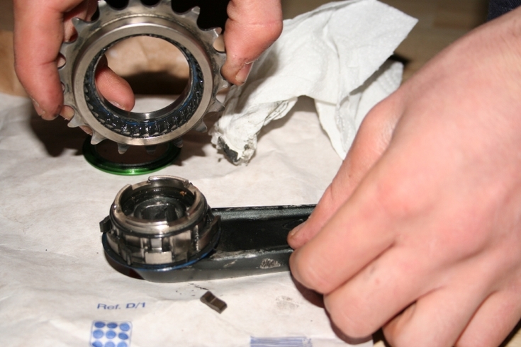

Где-то в инете наткнулся на фото как последовательно разобрать и собрать фривил ENO...
С удовольствием дал бы ссылку на ресурс но увы....забыл.... т.к. скачивал для себя в познавательных целях.
Надеюсь, что пригодиться и будет в помощь многим райдерам которые с трепетом относятся к этому волшебному устройству и поможет бороться с чувством нерешительности при необходимости провести ремонтые или профилактические работы.
Кто может пусть дополнит и поделится из своего опыта о ньюансах обслуживания фривила ENO.
На фото всё достаточно подробно и чётко показано.*
Сам не разбирал и коментировать буду постольку поскольку.*

P.S.
Хоть фривил ENO производится из качественных материалов, со временем, от усталости метала, толкатели немного прилигают к внутреней части тем самым увеличивая вероятность проскока..Я думаю что при установке толкателей можно окуратно, по углу его сгиба, слегка подогнуть толкатели придав им нужное положение в ячейке.
Вообщем, вот и вся примудрость разборки и сборки фривила ENO, для продления его славной жизни.
Главное чтобы служило долго и желательно без оперативного вмешательства.
Вопрос:
Когда фривил почищен, перед сборкой, какой смазкой лучше его смазывать?

собачки одинаковой длины, просто в градус не могут попадать все сразу, поэтому работают 3на3...
смазывать можно литолом( не переборщите) но Варава крайне недоволен этой смазкой, поэтому едем на Кожуховскую(снова пиарю) и покупаем у хачиков консистентную смазку мотюль и все будет зачипись(она либо белая, либо розовая либо синяя)
Непрочитано 19.05.2006, 16:59   # 14
Смазавать можно литолом, главное чтобы его было немного и чтобы собаки нормально ходили. Я лично смазывал маслом крис кинг для втулок, оно по цвету как "сперма)", но не такая густая как летол.
работает щас хорошо.

кстати - по фото не ясно, одинаковой или разной длины собачки
собачки разные, 3 маленькие, и 3 большие.
сам рабирал, сам видел.
