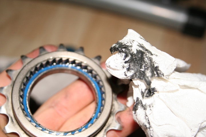

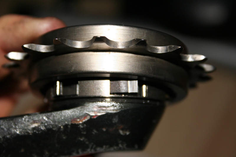

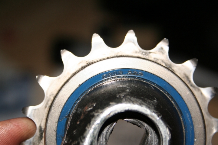

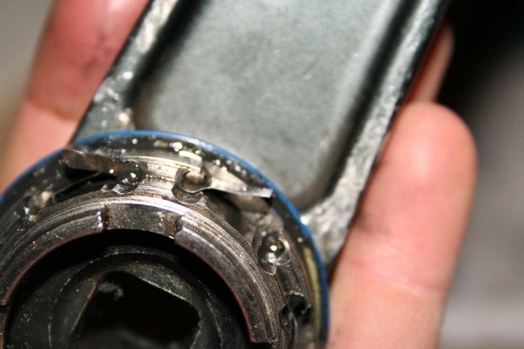

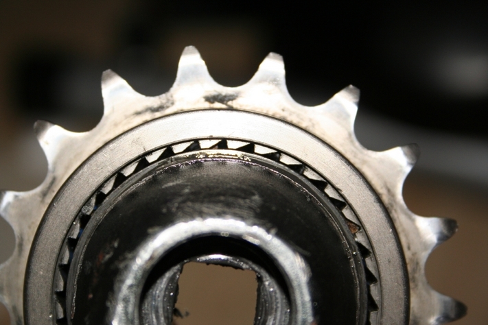

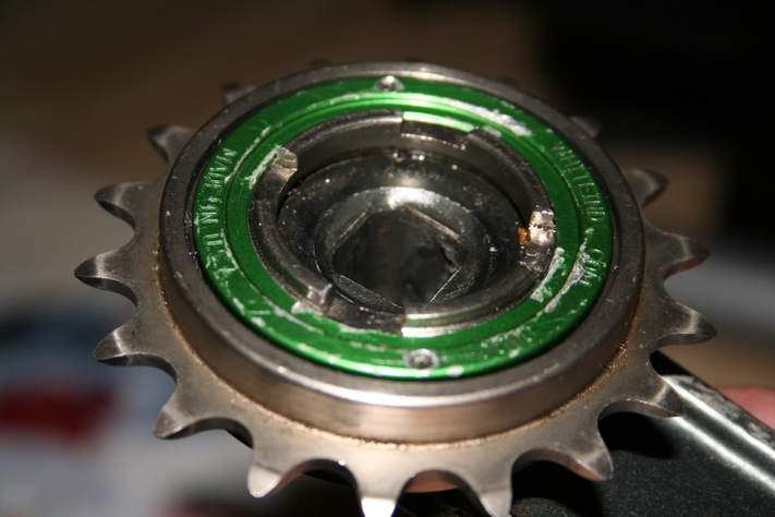

Где-то в инете наткнулся на фото как последовательно разобрать и собрать фривил ENO...
С удовольствием дал бы ссылку на ресурс но увы....забыл.... т.к. скачивал для себя в познавательных целях.
Надеюсь, что пригодиться и будет в помощь многим райдерам которые с трепетом относятся к этому волшебному устройству и поможет бороться с чувством нерешительности при необходимости провести ремонтые или профилактические работы.
Кто может пусть дополнит и поделится из своего опыта о ньюансах обслуживания фривила ENO.
На фото всё достаточно подробно и чётко показано.*
Сам не разбирал и коментировать буду постольку поскольку.*

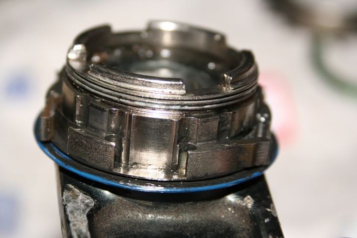

Продолжаем.....

P.S.
Хоть фривил ENO производится из качественных материалов, со временем, от усталости метала, толкатели немного прилигают к внутреней части тем самым увеличивая вероятность проскока..Я думаю что при установке толкателей можно окуратно, по углу его сгиба, слегка подогнуть толкатели придав им нужное положение в ячейке.
Вообщем, вот и вся примудрость разборки и сборки фривила ENO, для продления его славной жизни.
Главное чтобы служило долго и желательно без оперативного вмешательства.
Вопрос:
Когда фривил почищен, перед сборкой, какой смазкой лучше его смазывать?

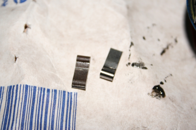

кстати - по фото не ясно, одинаковой или разной длины собачки

собачки одинаковой длины, просто в градус не могут попадать все сразу, поэтому работают 3на3...
смазывать можно литолом( не переборщите) но Варава крайне недоволен этой смазкой, поэтому едем на Кожуховскую(снова пиарю) и покупаем у хачиков консистентную смазку мотюль и все будет зачипись(она либо белая, либо розовая либо синяя)
собачки разные, 3 маленькие, и 3 большие.
сам рабирал, сам видел.
