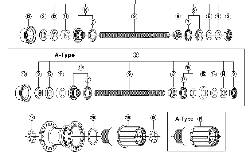

вот где-то видел на бт чертёж роллерки со всеми внутренностями но сейчас найти не могу!!! очень нужен!!! буду очень признателен!!! плиззз помогите, интересует что со стороны кассеты надо закручивать после конуса, упирающегося в подшипники?
Непрочитано 21.06.2006, 20:03   # 2
контргайку! что же еще?!
мля, неужели не запомник как , и в какой послетовательность закручивать,
ведь если разбираешь то все же видно

ббльин после конуса надо такой сальник7 потом ещё шайбу спец и потом контр гайку7 пишу так потому что в асле сори

Очумелые ручки
Аватар для Water
Регистрация: 16.12.2005
Адрес: ювао
Сообщений: 2,207
Байк: простой
Water вне форума
Непрочитано 21.06.2006, 20:37   # 5
Аватар для Антoн
Регистрация: 23.02.2005
Адрес: Абу Даби
Сообщений: 1,788
Байк: Echo Control
Антoн вне форума
спасибо огромное!! собрал!!!!!!!!! кататься!!!!!!!!

А теперь расскажи мне, как разобрать
Я дошел до последней стадии на рисунке. Как эту большую шляпу оттуда вынуть? Пытался выкрутить ножницами за выступы - нифуя..

Последняя стадия эта какая? (10) ? Там полюбе должно все довольно просто откручиваться и выниматься; не помню, чтоб там какие-то трудности были.
Непрочитано 22.06.2006, 01:43   # 9
Ну вот ось и всю фигню я вынул. Дальше что? Там на рисунке ее еще на 2 части разделили (корпус и 19)
Хочу сам механизм посмотреть (втулка сорвана, опыты буду ставить )

Если ты хочешь отделить сам роллерный механизм тебе нужен шестигранник (вроде на 10), загляни в дыргу, где была ось, увидишь грани. Только чтобы увидеть внутренности роллерки надо выкрутить гайку с двумя уступами (только ножницами ты ее не возьмешь), там нужен молоток и хорошая отвертка. Резьба левая. Внутри 50 мелких шариков и 24 ролика.
