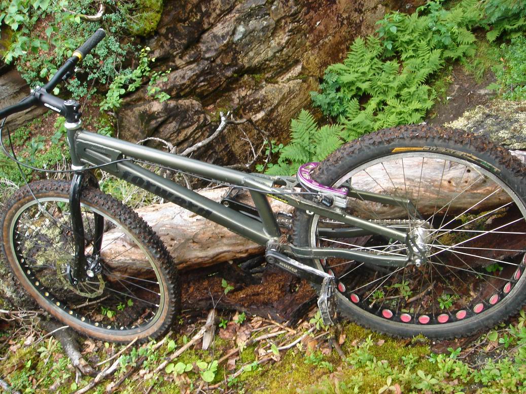

И так, по порядку обо всём:
Рама forward pro model tr811
Вилка Atom алюминевая со стальной рулевой трубой
Вынос kalloy
Руль woodman wild tt 730
Грипсы GT
Рулевая Cane Greek
Шатуны Trywativ hussefelt
Kaретка trywativ на промах
Педали kore elite
Цепь Kmc cool
Задний тормоз Magura Hs 33 + полиуритан
Передний тормоз Magura luise fr. rotor 180
Задняя втулка eno c фривилом eno trials
Передняя втулка Formyla под диск
Задний обод echo 2006 + гринд
Передний обод dm 24
Спицы DT competichon
Задняя покрышка continental diesel 2.5
Передняя покрышка continetal vertical pro 2.3
Фото ниже

Рассказывай о раме давай :)

а дырки на ободе меньше же быть должны?!
а байк хорош

Рама из Al 6061. база 1075мм. подъём каретки 45мм. длина задних перьев 385мм. вес около 2кг.
На следующий год планируется делать её из u6, и нижняя труба будет не с переменным профилем а с переменным сечением стенки, что снизит по расчётам вес до 1.7 кг! и 375 перья !

Сообщение от Jacks
а байк хорош
Такие и были! Может разве что кот их рссверлил?!

Сообщение от Jacks
а байк хорош
они такие и есть

Это новый бренд или что?
Массовое производство?
Не страшно за тоненькие дропауты?

дырки помоему реаьно здоровые
а рама выглядит тяжелой но в общем очень хорошо

хз у меня был такой обод, дырки меньше казались)

с такими дропаутами надо было сделать крепление диска сзади как на коте 2. и усиления между перьями сделать. а так норм смотрица. Жалко цвет некрасивый.
Жек - у тя был флипер чёрный. а тат внутренние торцы светлые как и флиппер - всё это визуально увеличивает размер отверстий. У володика тоже дырки огромные казались. Черный обод - блестящий флиппер из скотча с фольгой.

а зачем, собственно касынка на рулевой части? чето не догоняю... взли DC Amstaff и при попытке преврптить его в DC Pitbull получили Forvard???

Сообщение от Gazza
Бренд не новый, и занимается не только триальными велами а всей линейкой велосипедов! Причём велы не плохие! Нех смотреть на велы за 4000р. У каждой известной фирмы есть говновелы и Forward не исключение! Зато у форворда есть байки на ох..ой навеске за разумную цену! зайдите на сайт WWW.FORWARDBIKE.COM там есть полный католог. И ещё в следуещем году новым брендом пойдут велы из U6 с Rock shox, avid, magura, sram и т.д. причём верхнего уровня! Извините, но stels такого не делает! По поводу рамы если у кого есть сомнения в её прочности смотрите фото в рубрике покатушки. Раму я делал для себя и с некоторым инженерным подходом так что, если что не нравится, извините.

Дырки в ободе Злые ))) прикольно смотрится )

А сколоко рама интересно весит ???
