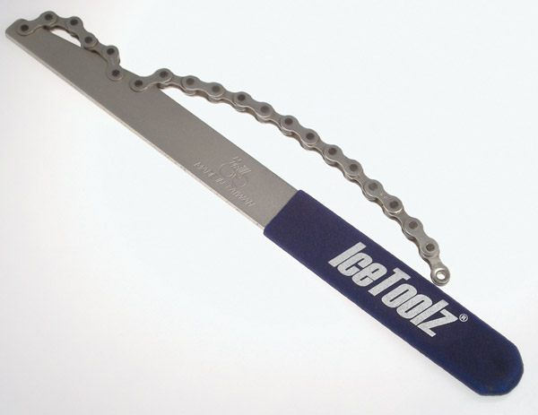

Мне кажется, хороший способ снять звезду не убив - сделать виток цепи вокруг нее, а цепь уже зажать в некий инструмент с бааальшим рычагом

ещё хлыст продается для таких целей

Старый 18.09.2006, 00:25   # 10
Сообщение от UFО
Ну вот этот ключ и тиски мощные-решение.
