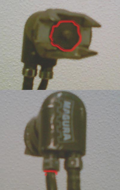

т.е. уже сукавытекла.. текла 2 месяца..
Сначала текла на стыке гидролинии к бочку, хотя болт до упора был затянут, перестала, потом у поршня чтоли, не шарю в анатомии гидравлики, на картинке видно где )
Че делать та?) В поиске ток про ручку темы видел..

Бочок поменять. И заодно гидру с оливкой.

ты ее кусючим ни чем не прокачивал?)
з.ы.
у самого мага спереди течет, обмотал фумилентой оливку и резьбу немного на штуцере, пока не течет..

не прокачивал, новая была, 5 месяцев катал из которых 2 текла, давление подбавлял, а вчера понял что давления там уже нет

его уже никак не сделаешь, только бачок менять

Попробуй просто хорошо промыть водой с мылом (лучше с жидким), потом залить магуровским маслом (роял блад(вроде так называется)).
Если всёравно будет течь, то поезжай к Вове Вараве в ураган, он точно что-то придумает...

У меня мага стоит уже год (2005 года) и с ней все зашибись. А знаете почему??? Да потому что за ней ухаживать надо! Чтож пройдемся по магуре по порядку...
Ручка. Наиболее часто она начинает течь в первую очередь. Почему? Изнашивается сальник на поршне. Что делать? Искать такой же сальник в магазине товаров для дома. Можно намотать фумиленты (лента для уплотнения резьбовых соединения сантехники) на поршень под сальник. Если текут места крепления гидролинии, надо их разобрать и проверить оливку на предмет повреждений, а гидролинию на предмет трещин. Как уже писал Rain Forest фумилента ваш лучший друг.
Бачки. Бачки это уже хуже. Был найден всего один способ разборки бачков, но он требует наличие инструментов, навыков пользования ими, прямых рук растущих из плеч, да еще и мозгов. Не все этим могут похвастатся, не в обиду кому-либо будет сказано. Кто собирается разбирать бачки, сами ищите эту тему, я не собираюсь переписывать чье-то творчество. Будем считать, что бачки неразборные. Что можно сделать? Да ничего, если уж бачки и потекли, значит сальник износился, промывка/прокачка может помочь на некоторые время, но, как говорится, "поздно пить боржоми когда почки отвалились".
Общие принципы ухода за магой. Магу надо прокачивать примерно раз в месяц. Это мое личное мнение. Многие со мной не согласятся, сказав "да у меня уже полгода/год/5 лет/со времен Ивана Грозного без прокачки работает" и будут правы. Мага как лотерея. У кого то начитет течь через месяц, у кого-то пашет годами. Я заметил, что уже через месяц после прокачки жидкость, которой прокачана мага становится темной. Это свидетельствует о наличии грязи, которая способствует износу сальников. Вывод: прокачивайте!
Тут же встает вопрос: а чем прокачивать??? Древнейший спор триалистов... Все примеры я приводить не буду, на любом форуме вы найдете подобую тему. Просто скажу чем прокачиваю я, и все триалисты Челябинска. Синим антифризом (это жидкость, которая заливается в радиатом машины). 1 литр стоит 40 руб. Плюсы данной жидкости: не повреждает резиновый сальник и пластиковый поршень, нейтральна к алюминию, маслянистая -- служит смазкой для сальника, не густеет на морозе (в отличие от Royal Blood), растворяется водой (если уже мага потекла, можно доливать водой).
Некоторые спросят: где взять прокачку, да и вообще какой порядок прокачки? Ответ: В ПОИСК! Уже сто раз объясняли.
И последнее. Есть такая вещь как силиконовая смазка. Выпускается в балончиках как WD-40. Отличная вещь, когда надо прочистить ручки и бачки снаружи. Силиконовая смазка выпускается специально для смазки резиновых и пластиковый соединений. У вас клинит ручка? Один бачок отходит хуже другого? Побрызгайте силиконовй смазкой внуть ручки или под колодки в бачки, вы удивитесь сколько (извиняюсь) гавна выйдет оттуда. С этой смазкой одна проблема -- если она попадет на обод, то даже с гриндом и гудроном мага перестанет цеплять, вообще. Поэтому, если уж собираетесь смазать бачки, снимите колесо, или, после смазки, прочистите обод ваткой с ацетоном, вода не поможет.
Все, надоело писать.
P.S.
Если нет своих прямых рук, найдите того, у кого они есть.

ничего нового я не услышал, мне надо было узнать только лечится ли это прокачкой и заменой чего-то там.. нет и нет.. х с ним,
заниматься сверлением бочка и прочим геморром у меня времени нет, всеравно спасибо за советы, повесь их в МАСТЕРСКУЮ или FAQ, кому-то пригодится
