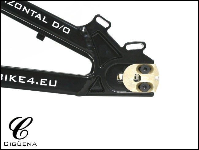

Нужно не только сделать эти дропауты, а что более важно, так то, что нужно грамотно подогнать и просчитать крепления под диск, чтобы его не оторвало, и положение и размер натяжителей, чтобы колесо не вылетало и не смещалось! Если все это будет учтено в раме, то я обеими руками ЗА, если же нет, то это бесполезная вещь..
Все это я к тому, что если делать, то делать нормально, пусть и цена рамы будет на 3000 дороже, но зато это все будет работать не на словах, а когда велосипед собранным будет, это куда важнее, мне кажется.

согласен с Мазаем - надо все правильно рассчитать и тогда удлинение перьев для натяга будет незначительным - на 3-5 мм например никого не испугает, если диапазон регулировки в районе (например) 365-380 мм.
но мне интегрированный натяжитель нравится такой и ему подобные, где будет исключено смещение колеса
