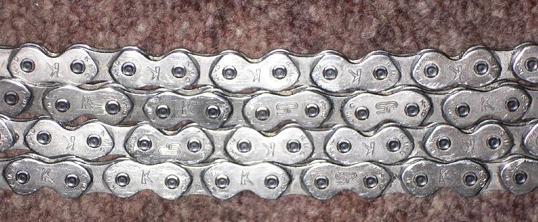

Крч купил себе сегодня VIZ 15t ,поставил назад,пробую покрутить педали.Цепь видно узкая была для этой звезды(хотя KMC не назвал бы узкими),ну и когда я кручу педали,цепь с трудом отходит от звезды,т.е. делает вмятины на звезде.Но ещё когда я кручу педали,промежутки в цепи не попадают чисто на зубчики.Т.е. сначала всё крутится ок,но потом на зубчики начинают попадать места где звенья соединяются,в итоге проскоки.Пробовал подточить зубья,чтоб стали короче,вроде успокоилось,но всё ещё есть этот еффект.Т.е. катать нормально не могу.У кого нить такое было?и чё терь,звезду точить дальше чтоли,до 0.0хз мм ?

цепь новую поставь. видимо твоя растянулась немного
Непрочитано 27.03.2007, 21:21   # 4
Да, звезды V!Z синглспидные широкие достаточно. Лучше поставь на нее цепь КМС 710, тогда все будет в порядке. У меня на звезде TryAll передней тоже цепь скочет.

Сообщение от Braza
Цепь свою брал давно и не помню модель,но оч похожа на 710.Вот

Сообщение от Relax_
Сообщение от Braza
Ну вот во-перых лучше к новой звезде всегда ставить новую цепь. Найди К710 и купи ее.

Цепь новая всё исправила.Но сколько эта КМС 410 продержится незнаю других не было.
