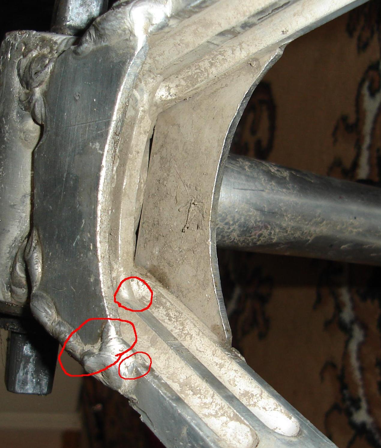

вот ТТ 04 года, с самодельным усилением перьев.
Не давно обнаружил такие трещинки маленькие.
Можно ли заварить, мож кто посоветует как хорошо усилить то место..
Заменить раму пока не могу

у нас такую раму в этом же месте варили много раз - и каждый раз трескалось рядом с новым швом - то-ли структура металла меняется и становится слабей после сварки, то-ли остаточные напряжения виноваты (Т6 ведь сварщик не делает)....

Пройдено, даже если всю фрезерованную деталь заменить усиленной, то будет лопаться по шву.
На кантрийнике так было, а тут триал- нагрузки больше.

тут фото увеличил.... так брутально и не аккуратно приварено.
Как какмаз сварено.
У кареточного узла я бы тоже проварил, чтобы нагрузка и на него тоже немного распределялась.
А если и дальше пытаться обваритть трещину, то она еще быстрее будет распостраняться.

решай для себя - либо варить каждый месяц, либо бери новое что-то...
и так деньги, и так...только с вариантом номер два мороки меньше.
и рама новая((;

по-моему толку от такого усиления ноль. вреда больше.
