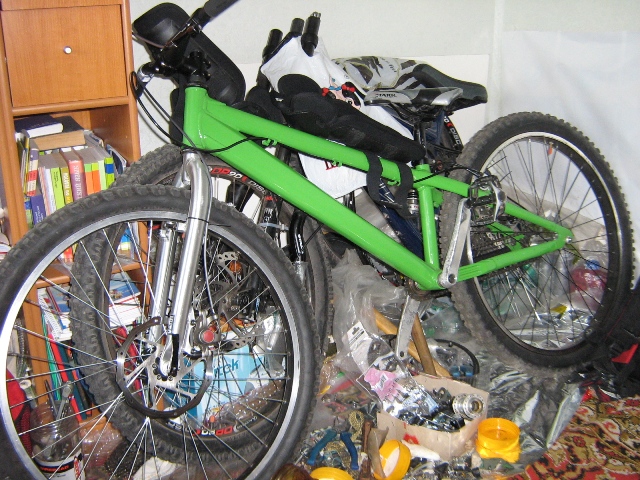

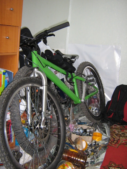

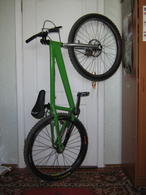

Ну вот, мой первый триальный байк, раньше гонял фрирайд, ща понятунла на урабн-триал, катаю на нем как стритец, так и триал ...
Рама: ECHO Pure 04 года, база 1065, купил б/у, но после недели работы в гораже, стала как новая, вмятины были зашпаклеванны, рама была загрунтованна, а потом и покрашенна, стала тяжелее на грам 100 по идее
Вилка: ECHO urban
Шатуны: ECHO под квардат
Каретка: хз под квадрат
Рулевая: Cane Creek на простых подшибниках
Вынос: Alu Kalloy AS013 28.6-60
Руль: Easton EA30 riser 25.4x685mm
Грипсы: ECHO
тормоза:
передний AVID BB5 185 ротор,
задний magura 33
Колеса:
перед втулка Formula DC20 под 36 дыр, обод Alexrims dm 24, покрыха kenda kinetics 2,35 однослойная, камера атом 2,35
заднее втулка офризерованна на заводе, по модели ECHO считай, что её копия, но ось и сам корпус стальной, весит на 90 грам больше обычной, обод Alexrims dm 32 покрыха Maxxis Swampthing 2,5 , 2х слойная, 60 компаунд, камера maxxis 2.20-2.50 преста
касета самадельная, собранна из 2х Shimano`вских косет
цепь: KMС
Подседельник: Stark
Седло: Stark
фривил: хз какой под 2 сабачки 9 градусов хода
зажим подседельной трубы: Scott
педали: Wellgo LU-313 Platform
Еще нужно будет поставить рок, бустер и натяжитель цепи
Некоторые скажут, что байк собран не правильно, кто-то скажет, что это не триальный байк, у каждого есть своё мнение, но я его собирал в первую очередь для себя и мне он очень нравится.
Катаю на нем уже 5 день

EVIL-J0kER
ты бы его еще на куче мусора сфоткал

Ну это не кучка мусора, это моя мастерская, поже выложу нормальные фотки, а тут у меня стоит на заднем плане 2рой велосипед в разобронном состоянии, лежит куча деталей и т.д
А нащет шпаклевки, она была посаженна на грунт, потом после шпаклевания, рама была еще раз загрунтованна. Есть спецальная шпаклевка по алюминию, когда её зашпаклюеш, она становится сама, как алюминий, причем я думал, что она много весит, взял её кусок и высушил и был очень удивлен, когда шарик шпаклевки почти не чего не весил, при этом она очень крепкая, если будет идти прямой удар, она не отвалится, максимум, что может стать, что потрескается, тем самым поглатив удар, и когда я её затерал наждачкой, взял крупную и еще не мало потер, что бы она стала ровная, так, что если у кого какие царапины и вмятины, можно смело заделовать шпаклевкой по алюминию ... или как говорится в народе люминькой, если есть еще какие вопросы по данной технологии, обращайтесь подскажу или помогу, как смогу
