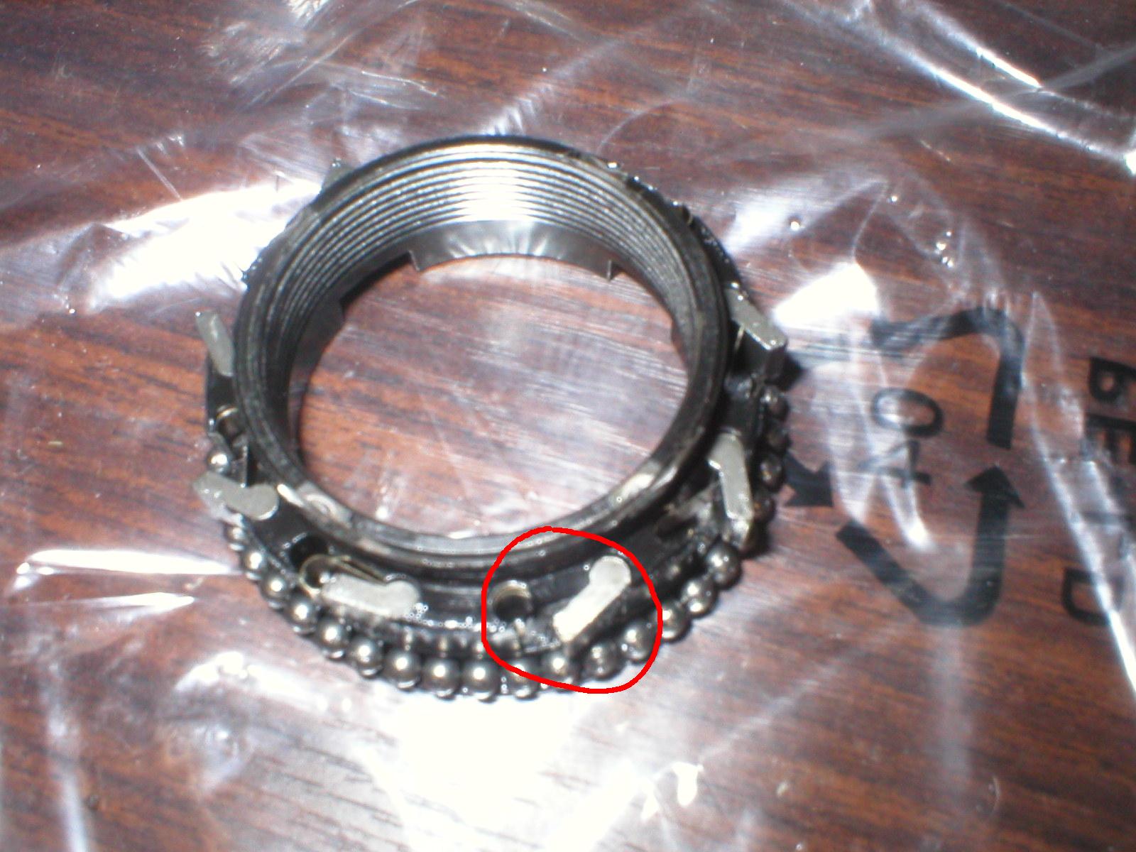

и кто-нибудь скажет как работает эта пружинка

Я же говорил, что шарики и пружинки полное гавно, пружинки со временем ослабнут и перестанут отгибать собачки.Я поменял шарики и все пружинки.

ещё одна вещь
перебирая шарики подшипника нашёл два маааааааленьких шарика
похожих на искру от сварки вот сталобыть она и должна была разбить подшипник
Andrey-trialist а ты де брал нью пружинки?
думаешь шарики надо тоже менять????

Tryalist
Всего 94 шарика У МЕНЯ ПОКОЛОЛИСЬ ВСЕ 90 осталось в живых только 4 и те все плохие....ШАРИКИ нужно менять точно.
А пружинки я думал поставить от обычного фривила за 2 бакса...но.....они там другие и пружинки говно! Я нашел лист из пружинистой стали...и выгнул сам пружинки! И теперьТРАЙОЛЛ работает как КРИС...Вообще не проскакивает.
И сделал такой вывод: что как только вы приобрели фривил,поставили, и как только он начал проскакивать, то разбираете его и меняете все шарики и пружинки(только с умелыми руками а с неумелыми-остовляйте как есть и ничего не трогайте)

Пару дней назад появился легкий стук при некотором положении шатунов.. проскоков не было, но я уже знаю, что это означает - пора обслужить фривил
(когда зацеп срывается, на нем образуется горбик, который цепляет за что-то там и издает звук)
Вчера снова разобрал, подточил пару зацепов, почистил-смазал..
Темпы поломки зацепов не радуют Хотя до эхо, конечно, далеко..
Еще одна пружинка близка к смерти. Не знаю, из чего бы сделать замену..
Andrey-trialist
Как ты гнул пружинки? Каким макаром им такую форму придать?

ну раскажите же блин про пружинки точнее
Непрочитано 19.02.2008, 13:37   # 59
Аватар для Barm_NK
Регистрация: 23.10.2006
Адрес: Москва, Щукино
Сообщений: 3,440
Записей в дневнике: 45
Barm_NK вне форума
Берешь банку жестяную из под кофе и из нее вырезаешь полосочки, а потом по форме подгоняешь так, чтобы была как родная пружинка. Ну я так делал)
Непрочитано 19.02.2008, 14:52   # 60
Shizik
У тебя фривил жив еще?
Пружинок много не хватает, или что с ним?
