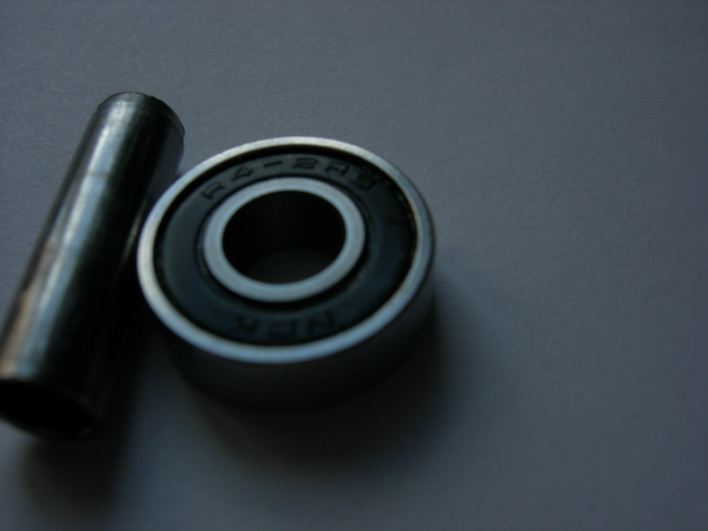

полетел промышленный подшипник в передней втулке(Totenkopf)нужна замена.Такого подшипника в Минске не оказалось,много фирм обзвонил и рынков обошёл.Может в Москве кто знает где спросить такой?Его характеристики:
внутренний диаметр 6.5мм
наружний диаметр 16 мм
толщина 5мм
на пыльнике надпись NBK,R4-2RS
Помогите найти плз,в Москве то явно будет,т.к.не охото втулку из-за такой мелочи менять...да и средств нет на новую.

http://www.podshipnik.ru/catalogue/o...5D=11&x=16&y=5
Возможно, ты ошибся?
6.5 мм - очень странный размер, скорей всего там 6мм ровно. Перемеряй.
Я в подшипник.ру заказывал пром на переднюю втулку Жи. 3 дня назад отправили. Жду.
ЗЫ. http://www.bikemaster.ru/product-231-3008.html

такие размеры промов в передней втулке тотенкоф. Или ты не умеешь пользоваться штанген циркулем либу у тя втулка какая то не тотенкоф)). Мне отец принес подшипниик на следующий день как я попросил, ды и в нете я посмотрел легко найти такие.

Это самый обычный и стандартный подшипник. Сходи дружок в соколя и я тебя на 100% уверяю, что ты его обязательно купишь.

штангелем пользоваться умею,там если быть совсем точным 6.2 внутренний диаметр.Я даже перемерял втулку на которую он одевается(фаска там снята до 6,а основной диаметр 6.2,на фото видно втулку)может на 6 мм внутреннего диаметра подойдёт,как думаешь?ЗЫ спасибо за ссылку

вот нашёл этот подшипник в каталоге,там размеры ваще шальные)
Наименование
R 4-2RS
Внутренний
диаметр d, мм
6.3500
Наружный
диаметр D, мм
15.8750
Ширина b, мм
4.9780
