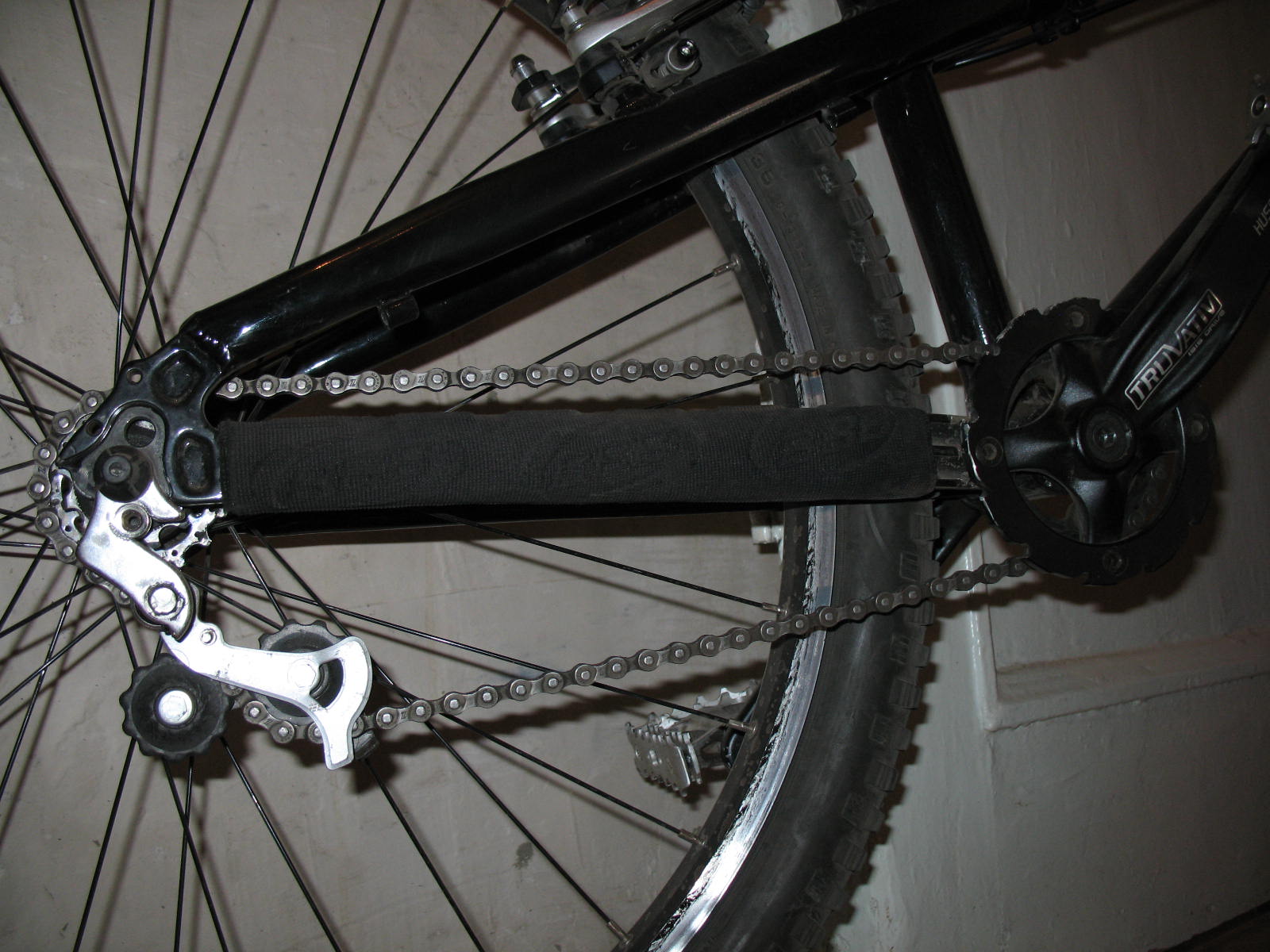

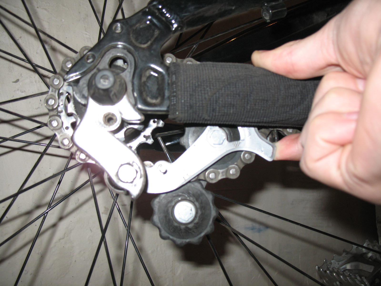

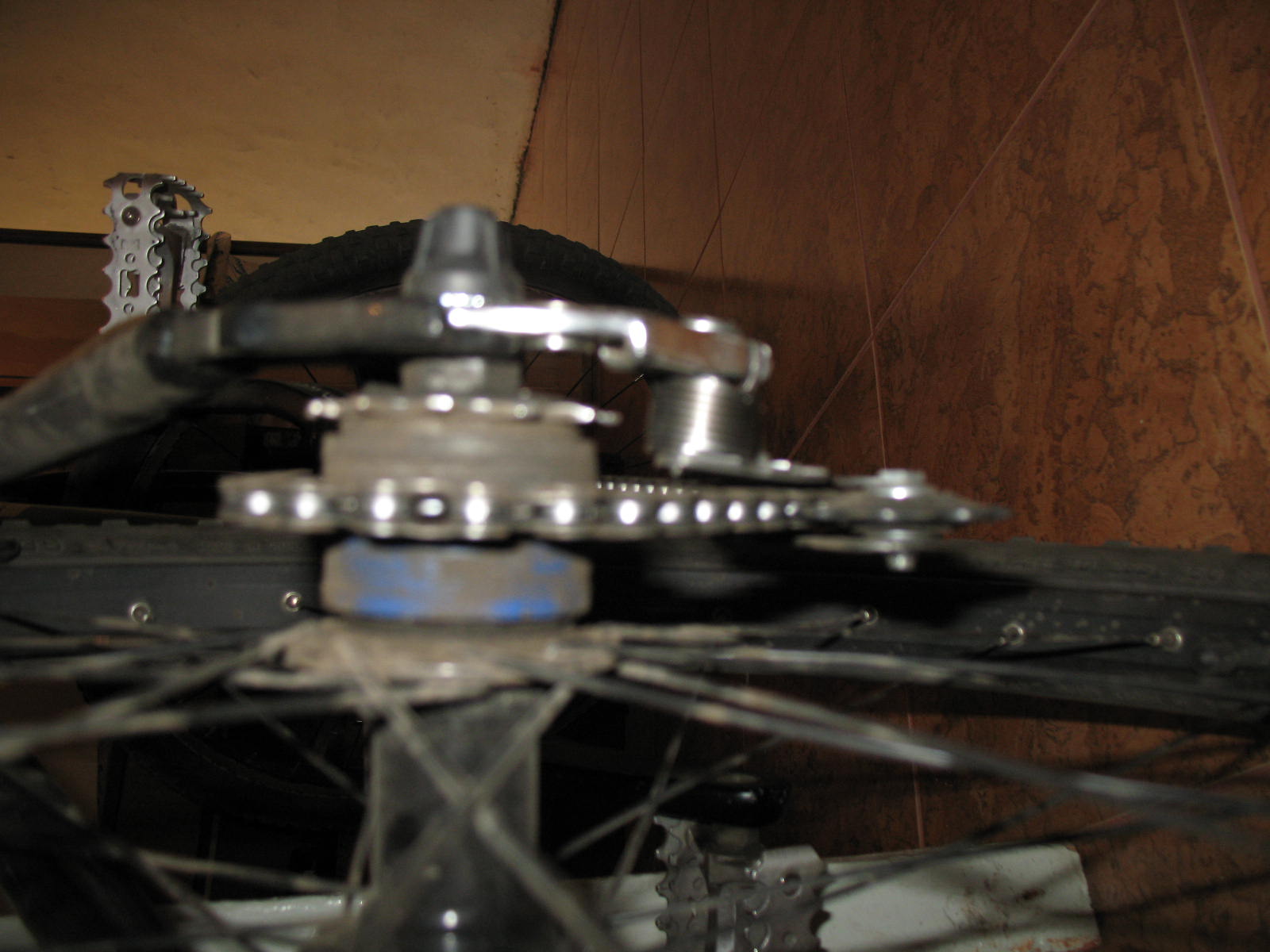

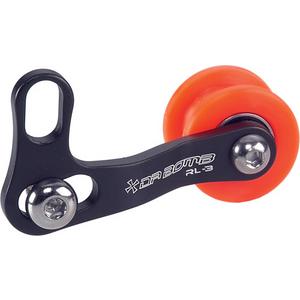

Вообщем ситуация такая: купил я себе натяжитель цепи “ Da Bomb RL-3” оказалось полная фигня, т.к. он без пружины. И еще вот такая проблема, под правую ногу (правая впереди) цепь как струна, а под левую – слабая (а я катаю под левую)!
Ну так вот, приехал я в магазин «Твоя стихия», посидели с Виталей подумали, и вообщем вот что Виталя сделал!!!
Спасибо магазину «Твоя стихия» город Новокузнецк и конечно, Виталя большое спасибо (продавец-консультант, механик магазина «Твоя стихия»)!
Оцените, важно любое мнение!

ослаблен дропаут. и если я правльно понял это рама старковская - жить ей с такой приблудой недолго, ты уж извини
сам натяж вроде норм, хотя все равно стремно смотрится, вот вот куда то перекосится и вывалится

Честно.Слишком замудро. Сайд вправо противопоказан

чуть зацепишься и петух отвалится - в том месте, что сейчас под эксцентриком, он очень слабенький - как такой могло прийти в голову механику?
об эстетической стороне девайса я молчу это не главное - но выглядит каракатицей какой-то.........черт не удержался

Зачем было опускать сам петух вниз?Так вероятность его коцнуть еше больше

бред

система та же, что и с переключателем.
попробуй избавится от петуха и МАХ спрятать лапку.
