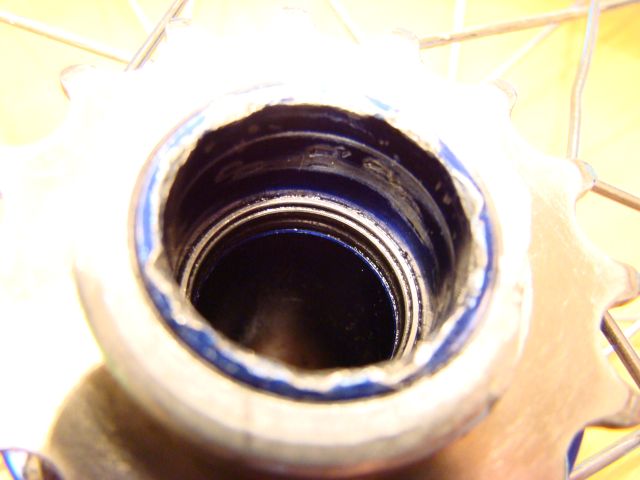

А извлечь его надо отсюда:

По идее берешь ось и выбиваешь.... По крайне мере я так промы из втулок чосен, новатек, дт, Бт вынимал.

вариант один- выбивать! нати приспособу которая будет упираться в остаток прома и выбивать.
Стачивать
нереально, подшипники износостойкие и точатся очень меденно.

Судя по фото осью вытащить не удастся
Поэтому надо чтото просунуть между втулкой и промом!!!!
Что????? да что угодно хоть иголку!!!!! маленькую концелярскую!!!!!!
дальше все просто!!!!!!!

Pachita
Развей мысль.
Просунул. И что дальше?

Просунул в одном месте потом по кругу продолжаешь!!!!!
потом найди что потолше и со временем и без деформации достанешь!!!!

Стоп стоп, это же втулка эхо и у неё по идее три прома справа стоит! Зачем тогда остатки доставать, поставить 2 новых прома и всё будет гуд, я вообще не знаю зачем они так сделали, 2 подшипников хватает, у меня виз втулка уже год, подшипники в целости и сохранности.

не представляю, как это можно сделать без вмятин внутри втулки? подшипник-то намного жестче

я выбивал изутри:
погнул 3 гвоздя 100мм.
сломал две отвертки
но вынул.
втулка в целости и сохранности.
поставил подшипики, произведенные в г. Клин, и забыл про то, что они существуют.
Кстати ставил подшипники меньшей ширины, поэтому вместо 3-х влезло четыре(немного поддочил шайбу).
Када будешь новые ставить смазки как можно больше мажь.

тут работы бормашиной на 5 минут. маленьким отрезным кругом..

два гаечных ключа ... молоток ... ось ... две пары рук ... и все готово ...

береш 4 шарика от разволившегося подшибника и его внутреннюю часть (которая с осью контактирует,не знаю как ее и назвать) и собираеш его, распредилиш эти 4 шарика по всему диаметру подшибника и все, можно выбивать
