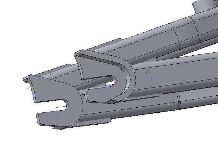

Я хотел добавить плавающее крепление под диск, а так же различные косынки и бэш.
это будет мега рамца

Из личной практики: Нижние перья должны быть овальными чтобы удар приходился вскользь, а не вминал угол пера.
И дропауты обязательно вваривать в перья, по аналогии с Монти.

Сообщение от @Gudron
Я пока что не думал на счет таких мелочей, но эта мелочь облегчает жизнь)). А дропауты и так вварены, просто на том изображении этого не видно.

ruslantrial Супер, прочность будет шикарная, можно ещё сделать чтобы нижняя часть дропаута (которая торчит из пера вниз) была чуть подлиннее, чтобы не биться об борт сварным швом!
