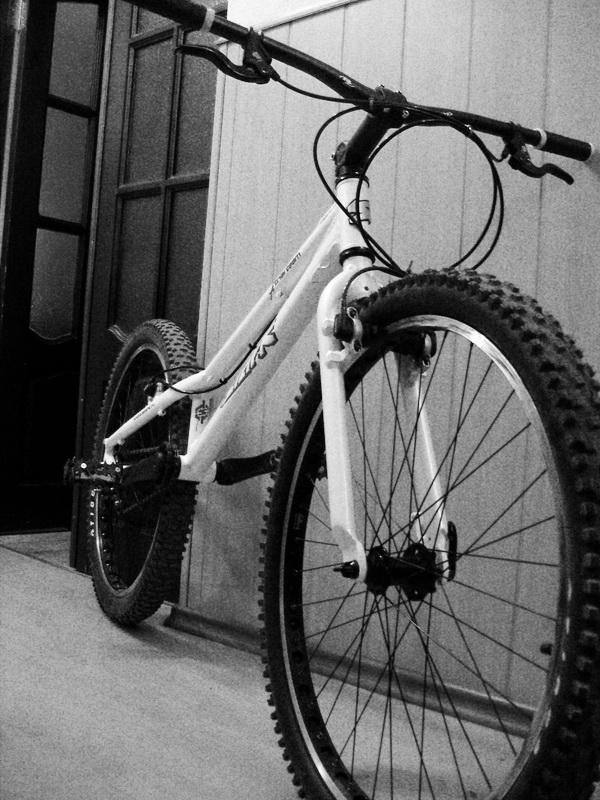

Ну что мы думаем по поводу такого сооружения?
Всё пока стоковое из магазина.
Stark Trial Team 2008

Их гордый вваренный бустер это обычная платинка, которая не помогает. В общем лишний вес.
Молодцы, что они изменили кареточный треугольник. Теперь он как у форварда нового или туканы про.
Жаль, что осталили старые дропауты. Они мне лично доверия не вызывали и не вызывают. А петух к ним достать оказывается проблемой.
По жескости она стала лучше. Правда не особо. Раму скручивало под мной и новую, и страю. Правда новая получше будет.
И еще задолбался с крепами для маги. Точнее когда стаил на него бустер. Очень тупые и кривые сделали. Задолбался 3 часа с ними и только потом пришлось из 4 болтового делать 2 болтовый. Только тогда удалось поставить его.
Это все было по поводу рамы. А теперь компоненты.
Задняя куандо это выброс денег. Втулка стоит столько же, сколька новая чосен фиксированная. Чосенн стоит 1200 р. это мечта триалиста. Бюджетная крепкая и до тупости простая. Любой подшипник и ось все стандартное....
Вилку хорошую поставили. Тупая и крепкая. Самое то для новечка.
Кросе втулки еще фривилл лучше ацс, а они все шимано ставят. В общем людям все работать и работать.

+1 к вышесказанному
бустер,тренсмиссия(в частности задняя втулка) а позднее и вилка - под замену
руль и вынос не вызывают доверия - тоже тудаже.

нормальный такой.
Я непонял зачем втулка спереди под диск. хотя тормоза - мага.
Вилка понравилась, дропауты - нет.
Кстати уже второй год думаю: гда же Старк додумается ставить ацс фривил)))
Вообщем лучше чем в прошлом году, но до бюджетного идеала далеко.

По мне так лучше 33 на перед чем луиза.
Дропауты всё же изменились по сравнению с прошлым годом .. посмотрим ...
Да, на велоскладе брал..
Руль и вынос .. да ничего вроде, немного походят.
Самое обидное тут - это шатуны .. это вообще ппц. Байку 10 дней, а один шатун уже почти накрылся. .... там где крепление педали к шатуну, там у них сменная резтба стоит, тоесть её можно вынуть оттуда .. так вот из-за такой конструкции там разворатило всё посадочное место для резьбы этой ... вообщем ужас( Сейчас сделал всё, путём наложения нескольких обычных шайб , но как надолго хватит хз.

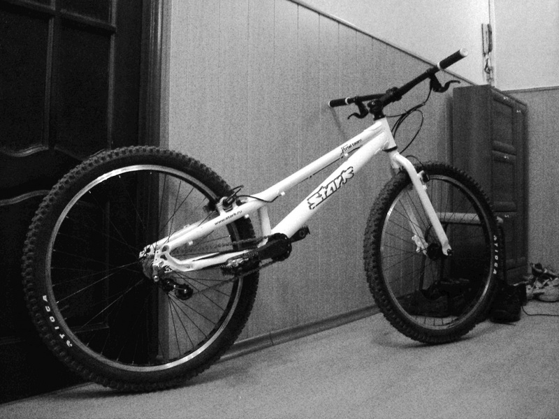

ещё

Конечно у тебя на коксе расжимает!!! там же нет такой пластинки
попробуй пинигин, тогда ты поймёшь, что значит расжимает, а что значит не расжимает...
и не говори мне, что между старком с пластинкой и без нет разницы!!!!
