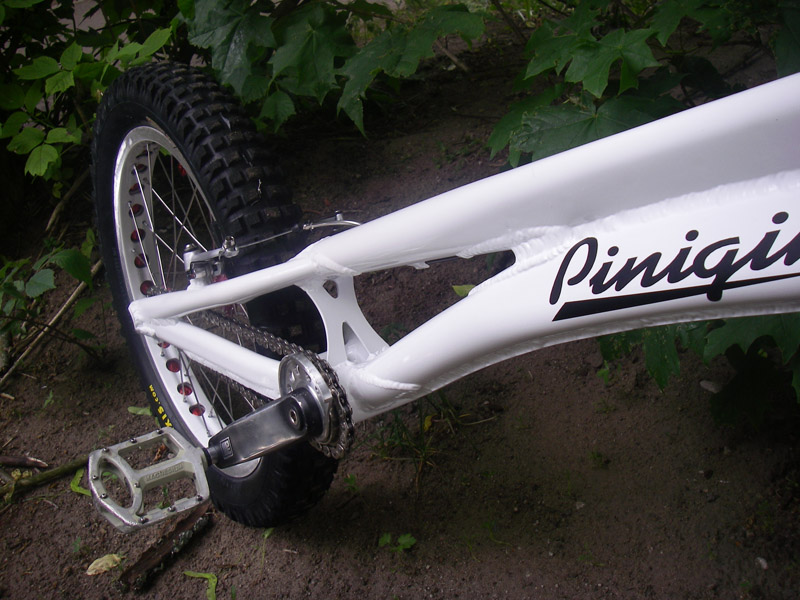

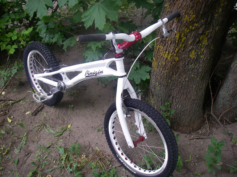

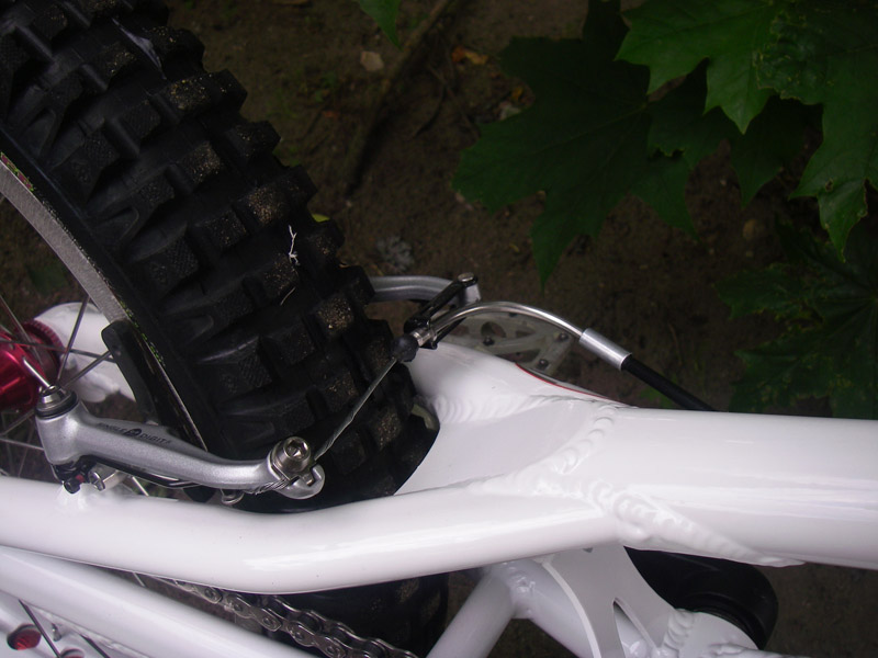

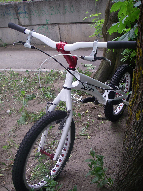

Вот наконец-таки выкладываю свой недавно собранный байк...его основой стала очередная рама от Дяди Жени. Я долго продумывал все нюансы, были и жестко креативные задумки, которые к сожалению не реализовались, но вцелом я доволен, рама ультра легкая(1530гр.), задние перья и задний треугольник в целом очень жосские, обусловлено это и фирменной наваркой которая захватывает одновременно и конец нижней трубы и верхние перья, и формой профиля перьев в области тормозов(ширина пера у вии составляет более 25мм), и грамотным сварным узлом у дропаута.

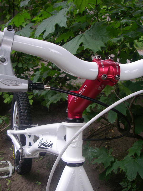

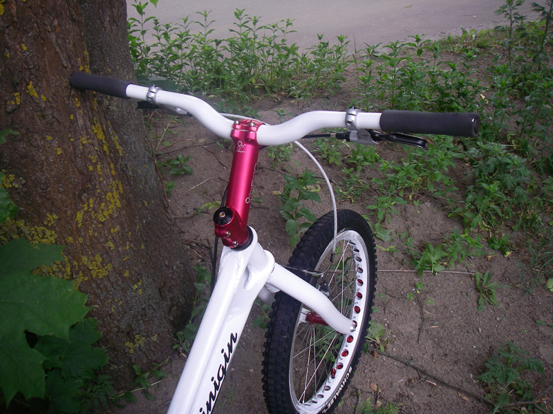

Я предпочел рулевой стакан с пластинами и Х-образный подсидел, красиво и функционально.
Геометрия рамы тоже необычно, база 995, перья 352, каретка +60, рулевая 72град.
После первых покатух был весьма порадован байкам, в силу гео он стал более резким, вертким, крутка на нем просто божественна(на первой продолжительной покатухе оформил на 130 на 2, сам был в шоке, ибо на ту тему раньше делал хук), темы на заднее тоже только в путь, про морды и гепы вообще молчу, ну а сайд хоп продолжаю учить ops:
Еще раз хочу поблагодарить Евгения Борисовича, что он учел все мои пожелания и как следствие я порадован продуктом. Также спасибо ему за покраску руля и содействие в востановлении передней втулки!
Спасибо Паше Остину за вынос и корпус от Дукса
итак ближе к делу)
Рама: Пинигин
Вилка: Пинигин
Рулевая: за 200 рэ какая-то на шарах весит 130гр и не ипет моск
Вынос: Неон
Руль: Труватив, крашеный)
Грипсы: Силиконовые, не помню название

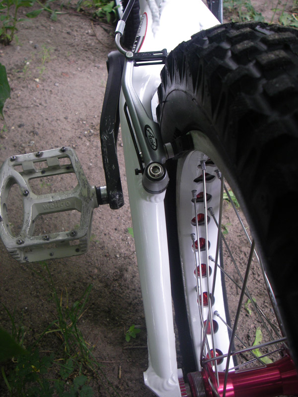

Торм. ручки: FR5
Тормоза: SD7/SDSL
Торм.рубашки: Кларкс
Колодки: Полик
Каретка: ФСА платинум про DH

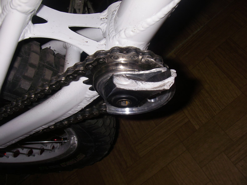

Шатуны: сломал )))(http://biketrials.ru/board/viewtopic...=506433#506433)
Фривил: Симиан
Рокринг: БандитоСтайл
Цепь: КМС-710
Педали: МГ-1
Переднее колесо:

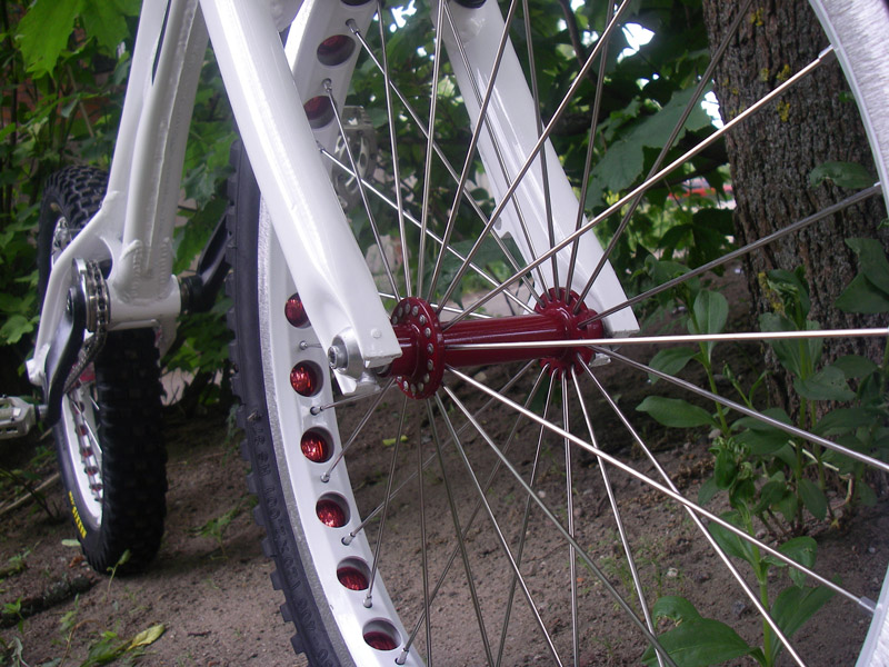

Обод: ДОБ
Спицы: ДТ 2.0

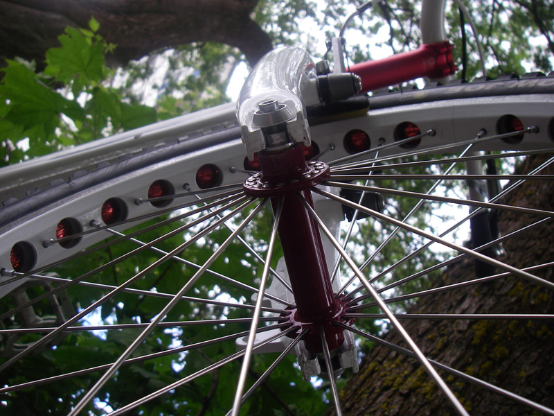

Втулка: Крашеный Дукс с самопальной осью из В95Т
Покрышка: Швабля Mow Joy, кевларовая
Камера: Кенда))
Заднее колесо:
Обод: ДОБ
Спицы: ДТ 2.0
Втулка: ЖИ на промах SKF
Звезда: TryAll
Покрышка: Максис СС
АХ да, вес))))
получилось 8кг, на самом деле поменьше чутка, просто взвешивал частями на кулинарных весах, а потом плюсавал, ни и посчитал в плюс, чтоб уж наверняка, так что вот так, вроде и без мажорства(байк чуть дороже 40т.р.) и не супер запилен и в тоже време легок, как никогда.
В общем рад)))

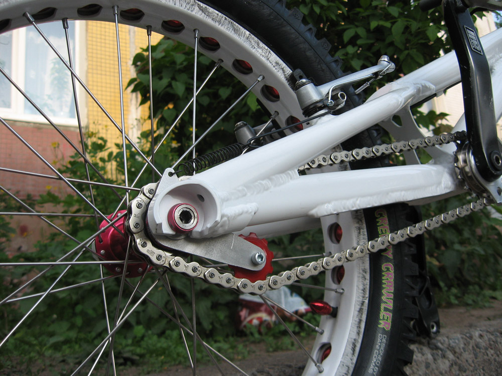

Так ты чего это переделал дропы в вертикальные или чего?переваривал потом что ли?чего я вообще ничего не понял ,вертикальные дропы на моде,круть ,зато нет никаких геморов в натяжками и выставлением заднего колеса и тд и тп.. :P
Непрочитано 17.06.2008, 04:32   # 9
Аватар для Иванов Алексий
Регистрация: 17.01.2006
Сообщений: 829
Байк: Pinigin Mod
Иванов Алексий вне форума
Сообщение от Xirurg
Лех, я так тоже раньше думал, НО цепь, **** скачет))))))
я слегка расстроился поначалу, но потом позвонил Пине и все уладили, короче через тернии к звездам, далгожданный байк получился)))))
посмотри первые фото, на дропы ,а точнее на их форму))
а с натяжком, это мой замут, там ваще реальные нанотехнологии. натяг в норме, а цепь...
ну да пофиг)))
Непрочитано 17.06.2008, 04:41   # 10
Цепь скачет видно у тебя звезда стояла старая,цепь по ней и скакала,когда гор дропы были,цепи просто не куда деваться,гор дропы твои сразу заметил,помню у Пуха такие были,защита звезды ,натяг,подобный юзаю,очень удобный,у тебя он из цельной пластины,и там вроде как моно регулировать его проставками или как?Мы думали тогда с Женей по этому поводу,когда свой делал :P
Непрочитано 17.06.2008, 04:47   # 11
Сообщений: 829
Байк: Pinigin Mod
Лех, я не ламер....))))
я и звезду снимал протачивал, просто слишком мало точек зацепления, вот и все...
короче на будущее, не стоит так...))))
я про натяг))
а натяг состоит из пластины и втулки с шайбой, втулка прижимается рамой, а шайба обеспечивает нормальное скольжение)))

как сзади без бустера держит? не ужто совсем не разжимает??

в том то вся и фишка, я когда к Пине пришел только раму эту заказывать, мы тему с верхними перьями минут 40 перетирали, я ему наверное весь моск вытрахал, но он все оки сделал))
прост на прошлой раме перья не оч. жесткие были и это не радовало.
а ща все чики-чики))))
там трубы неистово сплющены и наварка оч. эфективна)
в том и был замут, чтоб бустер нах -еще90 грамм веса))))
