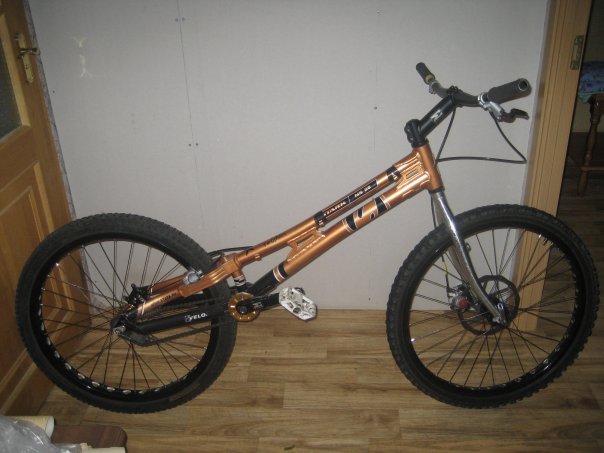

Привет всем! Вот недавно себе дособирал наконец-то, вроде всё как хотел, НО...!!!! Несмотря на то, что все детали вроде бы лёгкие тележка весит 11.6 кГ !:%;№:"%;??? Когда взвесил, полезли на лоб глаза... что тут тяжёлого, понять не могу) помогите советами, что на него лёгонького поменять... хочется, чтобы весил хотябы 9.5-10 кг...
Комплектуха:
Рама: Stark NS 26
Вилка: Uragan
Каретка: Белорусская под квадрат какая-то, но мясная (ничего кроме неё в магазе не нашёл... по ширине 127.5)
Шатуны: Echo квадрат
Фривил: Try All 108.9
Цепь: kmc z30 (тонкая, дорожная)
Вынос: Echo
Руль: PaZZaZ
Грипсы: noname
Рулевая: cane creeck на промах
Педали: NS
Переднее колесо:
Втулка: Formula
Спицы: DT Champion 2.0
Обод: Dob front
Флиппер: качественный самопал ))
Камера: тонкая русская
Покрышка: тонкая не русская) 2.1
Заднее колесо:
Втулка: Echo фикс 2007
Обод: Dob rear
Флиппер: как и спереди
Камера: как и спереди
Покрышка: kenda kinetics 2.35
Передний тормоз:
Калипер: Avid bb7
Ротор: Avid 203
Ручка: shimano
Задний тормоз:
Magura hs 33 2006
Колодки: полик
Крепы: magura

шатуны, рок, втулки, спицы, педали, рель, покрышки.... да и рама не легкая совсем

Не согласен с тобой, что спицы рок руль и задняя втулка много весят)))

тогда я не согласен с объективностью показаний твоих весов)

Вопрос остаётся в силе!!! Что на что лёгкое тут можно поменять, чтобы байк весил ~ 9.5 кг???

Неее...весы не врут, это точно! Перевзвешивал раз 7! Да и по ощущениям с другими байками, мой в руках как танк)

noxisss, менять практически все. Когда собираешь байк до 10 кг скидывать надо на каждой детальке... А здесь очень много прямо сказать тяжелых вещей.
Лучше не заморачивайся, нормальный лисапед - катайся!

+1
придется много железок менять

каретка, втулка передняя, ротор, рама, педали, ниппеля, пакрыха задняя, рулевая, ручка переднего тормоза...
можно снять вес так:
каретка фса ти, все ти болты(вопще все!!) втулка передняя какаянибудь 110-130гр (дт, мавик, траел,новые рок)
ротор 160 траел
рама ти, маг или любая алю где-то на 1800гр
педали мг1 или просто мг
алю ниппеля 12мм
пакрыха 2,35 кевлар задняя
рулевая для кк на промах до 90гр
ручка авид сд сл или ультимат или пластиковая(если найдешь)
есть повод для сбора заново? )))))))))

не слушай ты их! слушай меня))) как я вижу весь вес у тебя скопился спереди, и это очень плохо! меняй вилку,ротор(диск)меняй ставь 6-ой(для bb7 этого вполне хватает!)и переднее колесо надо полегче.я бы посоветовал Онзу втулку и обод.+покрышечку надо 1.95-2.0 кевларовую.советую Irc.ну и взади только покрышку поменять. и будет тебе счастье!

у тебя всё не легкое, а самое что ни на есть стандартное, из которого как раз всегда и получаются эти 11.5 кг)

рама тяжёлая

Норм вел... мой как бы 12 - 12,5 кг весит и я нипарюсь))))))

http://tartybikes.co.uk/product.php?...category_id=21
крискинг классик в самой прочной комплектации весит легче этой задней втулки)

Нет, ты не прав. На тарти вес неправильный написан... Вот тут правильный http://onlybikes.ru/hubs_rear_26.htm#Echo: я сам на весах взвешивал! так 240, а вместе с натяжком 255 гр. (не под диск)

Лично у меня где то 10.5кг....Хочешь скинуть вес))))))))).....Придется постараться,не только в денежном плане.......Еси начинать менять,то с рамы и вилки.....Ну иль просто с вилки.......Титановую или легкую алю....Передок(ток если морду не мучаешь так сильно)....Сразу Вее(скинешь много),втулку промовую до130г. не надо дорогую(Чоусен чем вам не нра......не понимаю),Спицы компетишн,алю нипеля,обод одинарный какой нить(с аху.... дрилингом или квадрать!,покрыху до 2.35 (кевлар,од. стенки.)И переднее колесико будет летать просто воздухе...Мог бы и рулевую поменять если не затратно,ФСА Орбит вроде ниче и не так дорого.....педалки магниевые.....(хотя у меня такие же как у тебя....),С задка скинуть будет дороже,тут уже дело вкуса денег....!)вот...Мона покрыху 2.35-2.5 (кевлар-сталь,од. стенки.),в пределах 800г.,Опять же Компетишины спицы.....Меняй нах каретку,облегчи не сложным движением рук Рокринг.....
Скинешь 1-1.5кг точно.......Удачи....Еси дал ложн. информацию извиняй.....Я говорю по собств. опыту!....

рама,покрышки,педали имхои полегче вел станет
