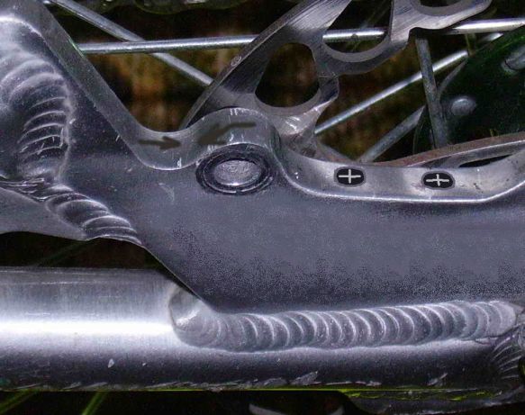

Собсно мой любимый монти дал трещину...
С внутренний стороны трещина идёт вдоль калипера =\ т.е. заварка не возможна =\ Очень хотелось бы оживить её и продолжить катать на диске.. Есть у кого какие мысли?
Пока единственное что я надумал.. Это сделать углубления.. выточить железяки в форме углублений и вварить их.. но скоко это буит стоит.. и кто сможет этим заняться...
З.Ы. Вар-ты типа: выкинуть или катать на маге не разу не катят.

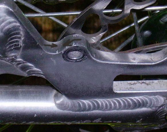

Типа того:
вставка или
вставка + завакра

или вставку и болтами стянуть

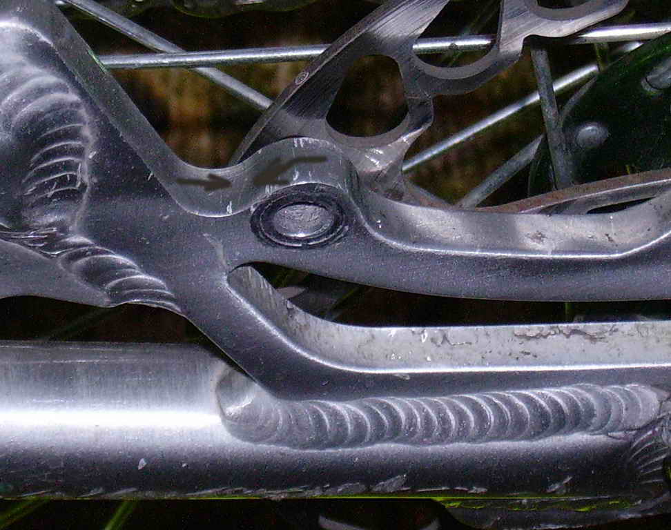

Но в общем можно отложить по радиусу то же расстояние, и просверлить отверстие у основания дропаута. Придется немного испортить перо скорее всего.
Такой вариант точно будет жить. Реалистичен ли он - смотри сам.

Мм.. вариант джона кажется более надёжным.. А вот Газзы... придётся наверное уши срезать.. чтобы калипер встал..

Да, если уши отрезать, там перо отвалится нафиг.
