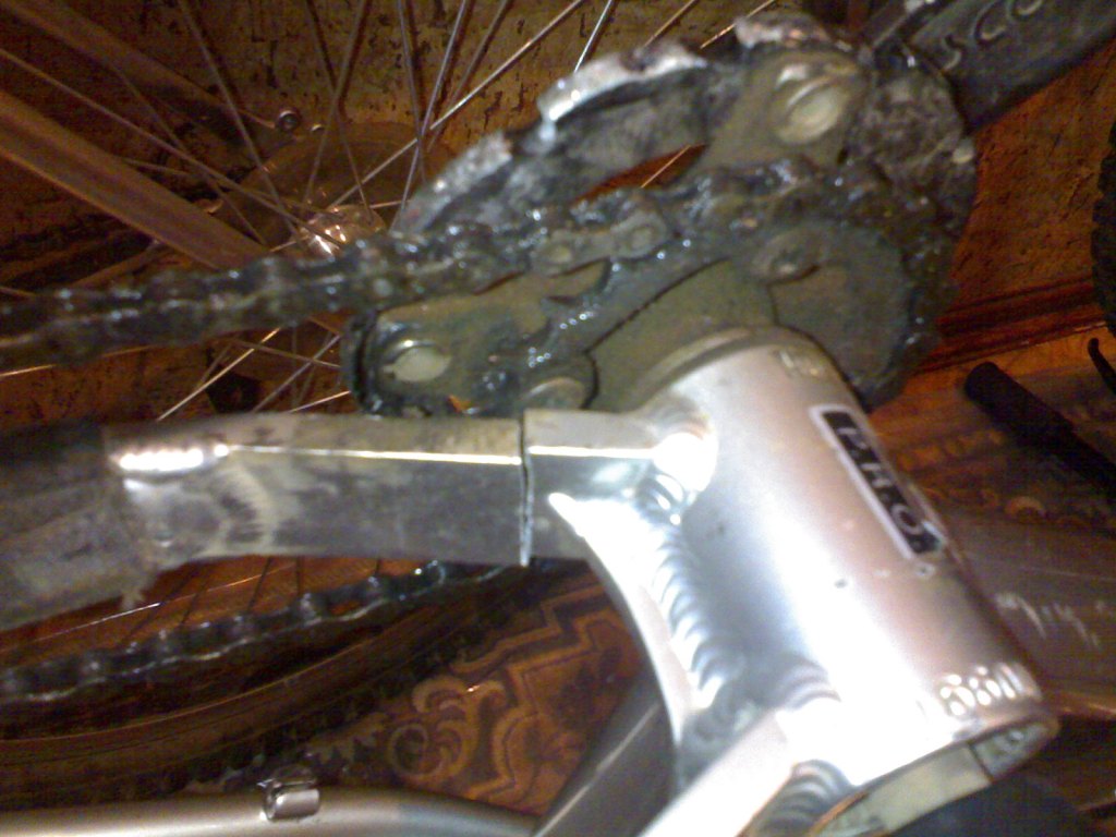

Катаю не мясокомбинатстайл,сложилась еще в августе.
Интересно ваше мнение из-за чего - я думаю из за отсутствия бустера...или брак?

в первую очередь из-за того что катался )

как сказывается отсутствие бустера на верхних перьях на поломку нижних перьев??

Блин значит брак =/ адская фрезеровка у старков xDD

Это называется СТАРК!!!!! Все страрки до 6 года точно ломаются в пере... Так что в этом нет ни чего такого!!!
Stark-одним словом!!!

Но до этого был старк тт 06, но я его не сломал он в хороше состоянии висит на гвоздике теперь и ждёт покупателя!!!
Но просто посмотри в старых темах сколько наломали старков....
И все в фрезе с правоой стороны!
ЭТО БОЛЕЗНЬ!!!!

этот элемент рамы не фрезерованный. Практически все старки ломаются в этом месте.

ненадо тут. стр ваще редко у кого ломаются...

тт все в этом месте ломались

и два года отличный срок для этой рамы

Да и херетики тоже! ; )
Все старки там ломаются!
Незнаю конечно как 07, 08... Но до 7 точно все там ломались!

товарищ Тырчик, смею заметить, что ломаются в этих местах не только все старки, но и так же все остальные рамы... приводная сторона... и ГУ ТП тоже там же сломаться имеет огромный шанс)
большую роль в поломке сыграл сварной шов

если уж на то пошло, то ГУ Тп ломаеться чётко пополам... где кареточный узел...

Тырчик, я не бился от крайности к крайности) просто действительно, по приводной стороне нагрузки идут бОльшие, нежели чем с неприводной... поставь привод по левому перу- сломается левое) а вот 2 года для триальной рамы... это весьма почетно... учитывая ее цену... новые стр ломаться там перестанут.
а Тайфун... ну... у меня царь так сломался)(... это не от педалирования, это от скручивания вела
