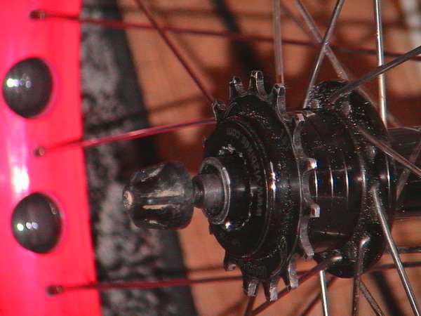

во всем оказалась виновата звезда со своими длинными зубами
длинны звена цепи нахватало чтобы одеться на зубец(при нагрузке) и цепь потихоньку начинала перескакивать на след зубец
взял я в одну руку напильник в другую колесо и начал орудовать инструментом по звезде через некоторое время случилось неизбежное и зубцы были укорочены на 0,5мм
сейчас цепь проскакивает но намного реже но я думаю что я и с этим справлюсь
вот в общем то и все решение этой проблемы

Это просто цепь узкая, возьми та которая самая широкая и все будет ок

ширины хватает длинны звана не хватает а они все стандартные по моему
кмс710 по моему самая широкая

Та же проблема была.Без напильника не обошлось,даж новая цепь не спасла.

хорошая тема! спасибо! это все из за алюминевой звезды, у нее маленький ресурс, молодец, яб не дадумался, пойду свою усмирять, скачет собака!

у меня сечас такаяже проблема, поставил цепь КМС 810 новую не помогло, попробую применить напильник )

Ваще то есть залотое правило - меняешь звезду, меняй цепь и наоборот)
Когда я я порвал цепь, поставил новую, то она дико скакала, вылечилось лишь заменой звезды на новую.
Но данный вариант с подпиливанием зубцов очень интересен, в следующий раз при замене цепи обязательно попробую)

еще было бы неплохо подравнять эвольвенты

поменял заднюю звезду и все прошло )
