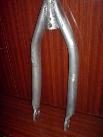

На раме нету беша и крепов под магу + 3-и слоя краски это раз
На вилке нету крепов + анадировка это два
Задняя покрышка со срезанными шипами
Каждая камера весит по 129 гр
На Мг-1 только половина шипов
Я думаю то и получиться !

Cooper залить всё смывкой и шеткой с металлическим ворсом апасля.
1) Рама с краской без креп под бэш весит 1715
2) Вилка. моя старая весит 788 гр с обрезаным штоком и крепами, без краски и дырами в "короне" и дропаутах.
3) Задняя покрышка весит 975 гр новая, стёртая до ниток весила 800, я и считал 800, но твоя больше.
4) Да на коробке от максиса написано 129, а на самом деле 135, но этим можно принебречь, ну если ещё пощитать флипера и латки. ну ладно с этим пунктом я немного погорячился.
5) набор шипов на одну педаль весит меньше 4-х гр, взвешивал на весах с минимумом взвешивания 4 г.
Взвесь на точных весах. Интерестно на сколько я ошибся.

Я снимал краску достаточно едкой гадостью.... название не знаю. ибо была просто банка. Она наподобии Б-52, но жиже намного.
Срезанные детали(крепы маги и вии, крепы бэша 2 шт.) весили порядка 200 грамм на эл. весах
Труднодоступных мест нет.. потом шла шлиф бумага на эксц. шлиф машинке... 120-180-240-360-500..... и паста ГОИ с войлочным кругом.
рама еще долго не потускнеет, ибо немного отполирована.
Сначала краска трудно снималась, но стоило ее поцарапать.. и вздувалась еще как!
В общем мне понравился вид велосипеда.
