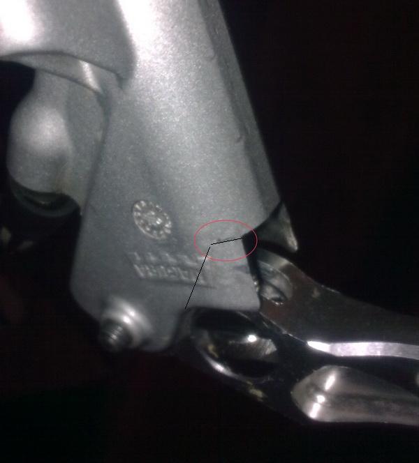

вот такая фигня...кажись это у каждого второго так...подскажите что сделать можно...

Не течет? Не цепляет?
Если нет - катай дальше и не парься.

хомутом металлическим затяни или на эпоксидку посади!

а если вот так отрезать??? ну тока плавно..
ни че не течет...не цеплет....случайно увидел просто((

засверли мелким сверлом на конце трещины и тока потом режь, иначе трещина дальше пойдет со временем

о, у меня такая же трещина, надо будет отрезать этот кусок

да ниче ненадо длать. забей. не видел магу без этой трещины...

Если забьешь и ничего не сделаешь лопнет рычаг полностью!
Надо сделать маленькую дырку в конце трещины и кататься дальше не боясь. Потому что потом она остановиться!

Ха!Трещина-Баян!!!!!!
У меня такая уже полтора года)и пох!
Катай не парься

вообще отпили как Жиль

ипокситом замаж

Ой, да фигня. У меня так ручка года 2 назад треснула, сделал нашлепку из стеклоткани с эпоксидкой в 3 слоя и все отлично работает. А вообще это присходит из-за люфта рычага в ручке, надо болт подтягивать периодически.

Я слышал что денговские рычаги тоньше и надо шайбочки подкладывать между рычагом и корпусом что не трескалась .

стачивай трещину, иначе как у Мишки вся ручка развалится! я у себя давно уже сточил, все норм

стачивай!
надо ещё на новой маге сразу стачивать

это от рычагов эховских или с обычными также лопается ?

Только от денговских

Сообщение от crazzy Посмотреть сообщение
не в курсе - не пиши.
от любых рычагов.

Была такая трещина. Катал с рб, так при катании просто вырвало нах
У меня от обычного рычага такая пошла. Рычаг в этом месте задевал.
