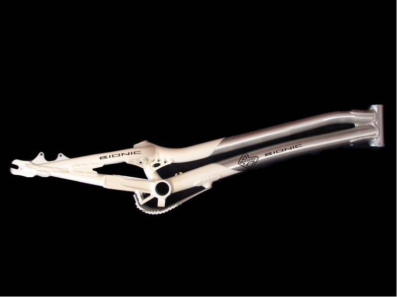

У меня сейчас bionic b4, до этого был neon bow, мой рост 187 см.
На 350 перьях улучшился баланс на заднем и мой прогресс в катании пошел дальше.
Смотря на бионик я не вижу неудачных мест в которых может появится трещина, а вот посмотрев на зу под сомнение попадает кареточный узел, да еще и все маленький. Основной вес рамы складывается из труб, а не из фрез => у зу тонкие стенки труб и они быстрее треснут при тех же нагрузках.
На видео вроде бы мод мне немаленький )

RUSJIaN тогда уж если мы по виду определяем прочность, то потрескаются верхние перья у бионика как у монти )
вообще имхо обе рамы проживут одинаково, но у бионика имхо отстойная гео и вес просто пинцет

На коротких перьях тяжелее гепать в длинну, катал и на 350 и щя катаю на 362...
Крепление на зу, хоть и вварено в трубу, если проварено без пережога, то все норм будет...
У меня пини сделано крепление беша идентично зу, и трыбы приварены к каретке, нет фрез там, и все норм... да и ваще фрезы не показатель прочности...
Еще плюс зу, в том что и меет старую продуманную конструкцию в форме тетраидра, это самые жесткие рамы, у меня первый пини был с такой же конструкцией, ваще ни сколько не гуляла рама...
