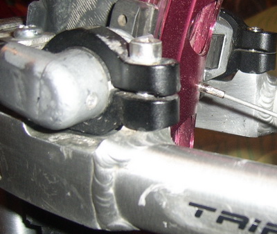

не прокатит у меня наверно так...перья у меня вот какие

А дырка там насквозь идет? Если да, то можно просто вкрутить длинный винт снизу в ту резьбу, какая есть, с ним точно ничего не сделается уже. Если нет, то можно просверлить.
Можно еще снизу сделать новые крепы, просверлить 4 дырки, нарезать в них стандартные м5, вкрутить шпильки, поставить несколько шайбочек крепить кверх ногами.
В общем, я думаю, с такими перьями надо увеличивать отверстие не в ширину, а в глубину.

неа...не катит...они полые внутри...кокс рама

да...там клево все сделано...но мне то как быть с таким вариантом с моими перьями..думаю только шпильку вогнать тудаи на гайку..либо как либо делать как в 4 посте описано
