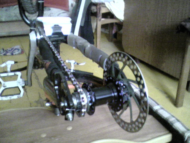

По умолчанию конвертирование 135 втулки в 116...
вот собсно втулка чоузен 135 с барабаном...барабан срезан,ось будет чутка укорочена,зафиксирован барабан,звезда на посиполе...

Хм... возникала такая идея. Но что значит "барабан срезан", а потом "зафиксирован барабан"? Вообще идея интересная. Рама, я вижу, мод. Спицы-то будут под эту втулку и 19 обод? там вроде фланцы у нее больно здоровые. Или 4 креста?

фланцы норм будут...а барабан срезан значит что укорочен с 7ми скоростей до 2,тоесть чтоб тока зацепы внутри остались и звезда оделать...зафиксирован путем подкладки под собачки пары шариков от подшипников...

Барабан номрально режется? я просто думал, он закаленный какой-нибудь.
Втулка на промах или на насыпке? Какую будешь звезду ставить? Лучше ведь с широкой посадкой, не из кассеты. А с широкой посадкой фиг найдешь на 12

барабан хер отрежешь,болгаркой в сервисе резали...втулка с широкой посадкой от втулки кванда...1см ширина
