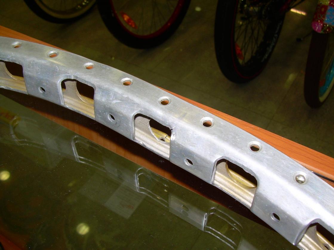

влетел с мануала в поребрик, навалился всем телом на руль, перелетел через него....конец
Итог: 13 трещин в общей сложности, все не стал фоткать....3 отверстия разорваны спицами, яйцо, восьмерочка такая что покрышка задевает за вилку..... да будет земля ему пухом
как бэ...то что вырвало по одному фланцу, это потому что обод был кривой в том месте, и я спицы вытащил за ненадобностью...если их натянуть, то ваще колесо кривое получалось
p.s. не балгарьте и не сверлите этот обод.....он был 460, стал 400...скинул 60 грамм всего...прочность сами понимаете

Он и без того говно. И без сверления бы похожий эффект был.
А, на форму дырок внимания не обратил ))) С круглыми прям так сильно его бы не покорёжило.

не, если не сверлить и нормально заспицевать - то все ок
катаюсь с весны без восмерок каких-то.

ты без спиц катал,я правильно понял?

без спиц не все время катал....только после первого точно такого же удара....обод погнуло и я две спицы вытащил...ударился рядышком...и вот мы здесь ))

печально конеш) но обод на самом деле шляпа) при том как я бережно катаю у меня на нем уже мини яйко и восьмерка небольшая, это я пару раз тач криво сделал и всё...и ещ1 1 стенку помял малец, прям чутка, но заметно

катайтесь технично - и ниче не сломается - Онли- катается и на жопеи наморде на добе - уже год - и чото не жалуется, при то что жарит то он дай бог каждому. - а его гэпам и Леонидов бы позавидовал, а сайдам - Чекин
у меня передний доб уже скоро год как будет
ниче не шляпа. - ваша техника катания шляпа, вот что я скажу.

ну любой обод так умрет...)
