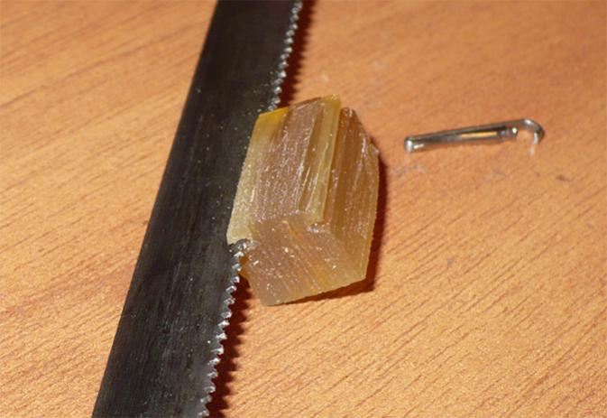

Bara ты мне так и не ответил в лс (полгода назад спрашивал)! Интересует методика вырезания колодки для картриджа!
Все просто: тиски, острый нож, ножовка по металлу, прямые руки.
Картридж в колодку должен залезать с трудом (но залезать), чтобы легче засунуть нужно смочить водой. И не забыть обязательно зафиксировать картридж шпилькой.
Пара фоток в помощь:

Правда сейчас у меня появилась возможность делать колодки из полика на основе стертых рок. Такие колодки делаются легче и быстрее.
Вот одна такая колодка щас стоит у меня:
