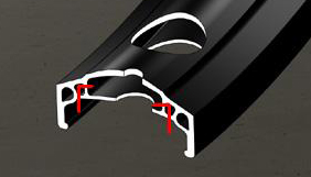

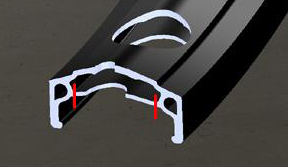

Хочу вырезать внутреннюю стенку в переднем и заднем ободе как показано на рисунке.
Кто так уже делал? Сколько грамм можно скинуть?

Я вырезал,про граммы не знаю,разницы в прочности не нашел для себя.

разницы в прочности не заметил. через полгода начали вырываться спицы с одной стороны

когда вырежешь, спицы обязательно разнеси по бокам, иначе его вытянет внутрь
скинешь мало...даже не заметишь, что скинул что-то...

с обоих. а прочность убьешь.

прочность не меняется)100%
вес скинешь с каждого по 100г

то что прочность уменьшится это факт 100%,т.к. меньше ребер и т.д.
проще камеры и покрышки по легче поставить

вырезал на модовском,думаю лучше не стоит скинешь по грам 60!!Спицы разнести нужно обязательно,тк мага сожмет его нах))

Давайте для начала рассматривать отдельно передний и отдельно задний обод.
В обоих случаях прочность должна уменьшиться.
Другое дело вес. С заднего обода можно скинуть больше, т.к. во-первых он шире, во-вторых у него 4 ребра жесткости (в переднем 2).
Что касается работы, не вижу ничего сложного, ибо есть болгарка и руки растут из правильного места.
Сообщение от a.d.d.[down] Посмотреть сообщение
Получится ТрайОлл Холл с круглыми отв.
Почему его вытянет внутрь?

потому что стенки не будет внутренне, спицы его стянут

Высверлил данный обод в каку. Внутрення стенка полное решето, но не вырезал полностью. Сколько скинул не знаю. Считаю, что вырезать полностью не стоит.

Вырезал из модовского жи заднего, скинул около 70 гр, обод стал заметно менее прочным.

делал такую операцию на заднем эхо...
проблема в том что когда разносишь спицы то новые дырки приходятся на ребро небольшое на поверхности обода.. и естестна по нему и идут трещины...
токое помимо меня ещё делал знакомый. аналогично.
на счёт выше сказанного прочности не убавляется, удары держит хорошо.
