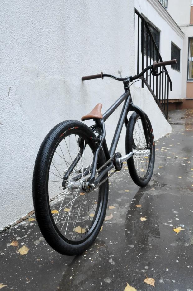

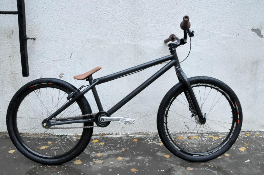

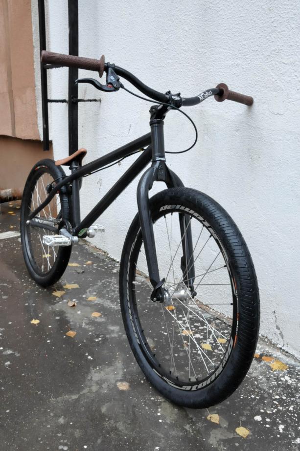

вот собрал свою мечту почти.
рама титанка, спасибо Платову Алеше <3
гео: база 1040 получилась, перья 375, подъем +3, угол рулевой 73
вилка Zoo! 2006
руль NS Proof
вынос Hope XC 70mm
шатуны Middleburn RS7 Protrials
педали Wellgo mg-1
каретка fsa
рулевая fsa orbi equip
тормоз Magura HS-33
крепления Tensile
грипсы Eclat
седло KHE Loyal
хомут Spank
цепь KMC 810 sl
пер. колесо:
обод Atomlab Pimp Lite
втулка Chosen
зад. колесо:
обод General Issue
втулка Hope Pro2 trials
покрышки KHE Mac 2 Park
камеры Shwalbe

Ох*енный. И навес ващпееее.
Я бы на магу аримрованную гидру бы поставил... И покру на жопу потолще, Крэйзи боб какой-нить...

оооо, Вань, он крутой!)))))) только где мордастый тормоз? и с перьями ты погорячился)
Непрочитано 23.10.2009, 13:45   # 7
Аватар для попа бегемота
Регистрация: 17.02.2005
Адрес: Москва (Черта)
Сообщений: 270
Отправить сообщение для попа бегемота с помощью ICQ
попа бегемота вне форума
пасибо, Володь) отсутствие переднего тормоза помогает не тупить)) а чо не так с перьями? гд и крайняя точка получается 375, при натяжении цепи получается 380-385, вполне стандартная геометрия

Вынос не очень низко стоит? Дергается? )
Сколько весит, не взвешивал?

ту Scream: вынос ок, руль высокий достаточно 2.5 или даже 3 подъем. по ощущениям как чуть длинный бэм. оххх тока ща взвесил показало 9.3 кг
ту Kефир: не очень люблю диск на жопе. а вообще вибрейк хочу
ту 0=0: пасибо пасибо) втулка искалась на спех и критерием выбора был цвет хром и красивая форма)) п.с. палки - шляпа))

а какого цвета рама, мокрый асфальт? так что-то с других углов по разному выглядит) И на каком давлении катаешь?
Непрочитано 23.10.2009, 14:26   # 18
Сообщений: 270
цвет черный глянец, при ярком освещении темно серый. давление хз, короче до полного дуба))
