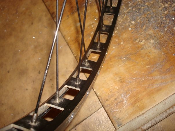

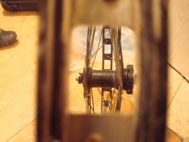

выпилил стенку,распрямоугольнил,продриллил боковые стенки немного

2 Димчик и сколько сбросил? сколько щас весит обод?

вообщем весить он стал 450г,при этом появлялись часто восьмерки,но ничего страшного,правились руками)))

у Волка красиво расквадрачен,прошу,выложи)
