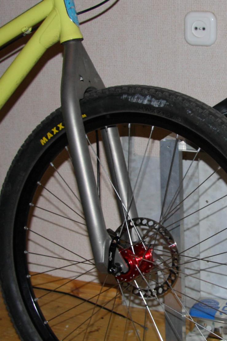

Сообщение от drlich Посмотреть сообщение
Парни подскажите плз высокую жесткую вилку 26" от 410 мм (длинна от оси до чашки) и больше (нужна под стрит триальный байк).
Есть титановый вар на 440мм и выбегом 30мм, дешего отдам, но уже после праздников.
вилка адовая, выдержит любые издевательства, вес 1050гр

Можно посмотреть на это?

Ноги прямые, выбег за счёт дропаутов (как на стритовой).
Диаметр ног 35мм, толщина стенок ног 1,5мм.
Шток с переменным внутренним диаметром, под нижним подшипником рулевой толщина стенки не менее 4мм.
Приварены усиления, всё очень грамотно.
Вилка была постоена в солидворксе и проверена на запасы прочности в космосэкспрессе.
В случае если вдруг сломаешь - что очень врят ли - полная компенсация цены вилки.
