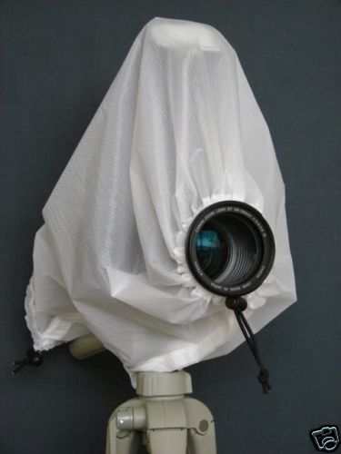

Аватар для PORNOSONIC
Регистрация: 21.08.2004
Адрес: Латвия->Рига
Сообщений: 679
Байк: BT 6.0
PORNOSONIC вне форума
Непрочитано 05.01.2010, 10:12   # 14
Аватар для kapas
kapas вне форума
вооооо
как я негодадался! дома полно таких чехлов-от-всяких-штук
надо будет тоже испробовать

пакет надевается на тушку и на объектив и фиксируется блендой, а так его ещё под курткой почаще надо держать чтоб аккум подольше пожил...
