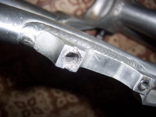

Вобщем дело было так..Както Я закручивал болт на маге и он сломался...Болт категорически нехотел вылазить из резьбы. все бы было ничего. ЗА день до того как я поехал в мастерскую... Кое кто (не будем оглашать имя) без моего разрешения попытался высверлить болт, что было неудачно тк высвелили не только болт но и вставку с резьбой (Часть её осталась в раме). Вообщем Что можно тут предпринять Люди помогите..Кроме новой вставки можно что либо ещё сделать, так как токарей нету у меня в знакомых людях.

либо пытаться нарезать резьбу большего диаметра
либо да, варить новый креп

А нельзя ли сделать так: нарезать большую резьбу, вкрутить туда болти, отрезать его, просверлить его, и нарезать на этом куске болта резьбу

наварить туда в дырку материала и нарезать в нем новую резьбу.

Вкрутить болт, обрезать его, и в самом болте уже нарезать резьбу.
Непрочитано 17.02.2010, 18:20   # 7
Эпоксидки налить и дюбель забить

забить на него, и воспользоваться металлическим хомутиком

Крайний случай - холодная сварка для алю - сверло и метчик, но всё-же тут про болт говорили - это лучше - резьбу М6 проходишь метчиком, потом вкручиваешь туда болт и обрезаешь по самый креп, сверлишь в нём дырку и нарезаешь м5. или просто болт м6 юзаешь, но тогда прийдётся крепы проточить немного.

ровненько и аккуратно подготовь отверстие,нарежь в нем резьбу большего диаметра и вкрути туда СТАЛЬНУЮ шпильку.
После чего 2 пути:
1) рассверлить крепы под размер СТАЛЬНОЙ шпильки.
2) нарезать 5-ую резьбу на СТАЛЬНОЙ шпильке.(сложнее и не так недёжно,однако,если жалко крепы это вариант)

Хорошая эпоксидка и в ней резьбу нарезать.
Понравилась идея..Узнаю завтра, Потом скажу можно будет ли такое провернуть

1вариант
-достать из отверстия все что осталось не алюминиевое(вставка, болт еще можт что есть)
-заварить
-нарезать наново м5
2вариант
-нарезать в раме резьбу под болт м8. см. след пункт
-сделать втулку из болта м8.
берешь болт длинной ~ 50мм делаешь отверстие внутри болта ~4мм, нарезаешь м5 резбу.
-вкручивать болт с нарезаной внутри резьбой в креп на раме с клеем или фиксаторим резьбы. подождать пока высохнет.
-отпиилить болт.
Непрочитано 17.02.2010, 20:10   # 14

господа, вы отдаёте себе отсчет в том, что у резбы м8 основной шаг = 1.25 мм т.е. если мы умножим его на 2 и вычтем из диаметра болта мы получим 6.5 мм - это "мясо" в котором вы хотите сделать отверстие и нарезать резьбу м5. 6.5 - 5 получим 1.5, делим на 2 получаем 0.75 - толшина стенки вашей втулки. выдержит ли она нагрузку? я думаю нет. стенка порвётся, резьба вытянется как пружинка. ну, или если я не прав, то по**й. ))

не прав, я так делал на адаманте. Сверлил 6,5 сверлом, нарезал 8 резьбу, закрутил туда болт, отпилил, просверлил и нарезал резьбу М5. Вкрутил туда шпильку и все отлично держится!

А кто-нибудь пытался резьбу в стальном болте нарезать?))))) ИМХО только заваривать или шпильку.

да че там ввертыш этот делать высверли нареж резбу,вкрути болт и спели то что торчит,потом рассверли в этом болте ровную дырку нареж в ней резбу и катай!!! сам так катаю!

я делал так у себя на байке в 4 местах. и другим не раз помогал.
работает проверенно! нужна точность и аккуратность и все окай!
ЗЫ шаг резьбы- это растояние между соседними витками и из диаметра его вычитать не стоит.
