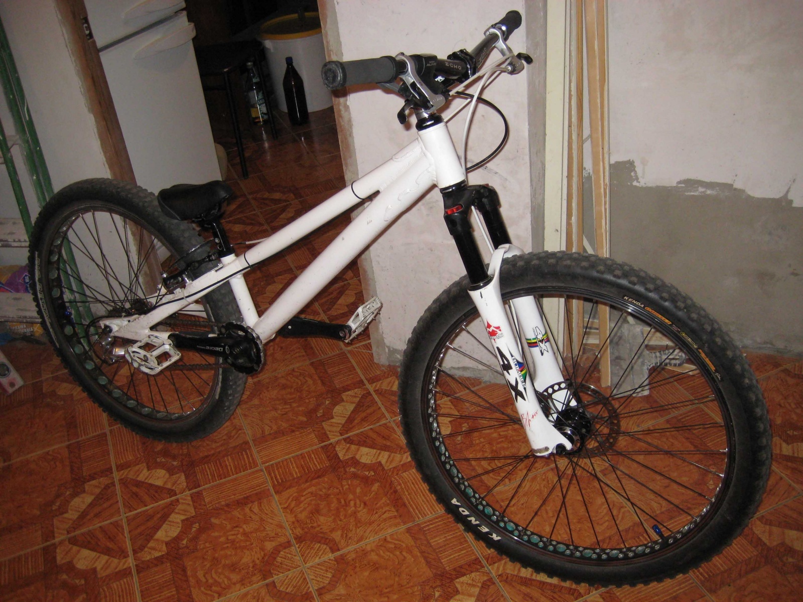

собираю щас подобное, но с вилкой 80 ходу
рама czar fritrials
вот парнишка продаёт icq 398-075-448 (совсем не дорого, учитываю её розничную стоимость)
