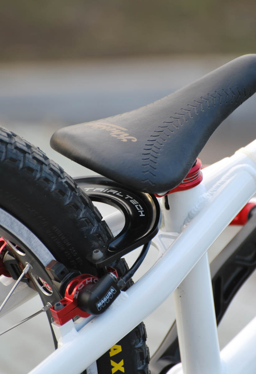

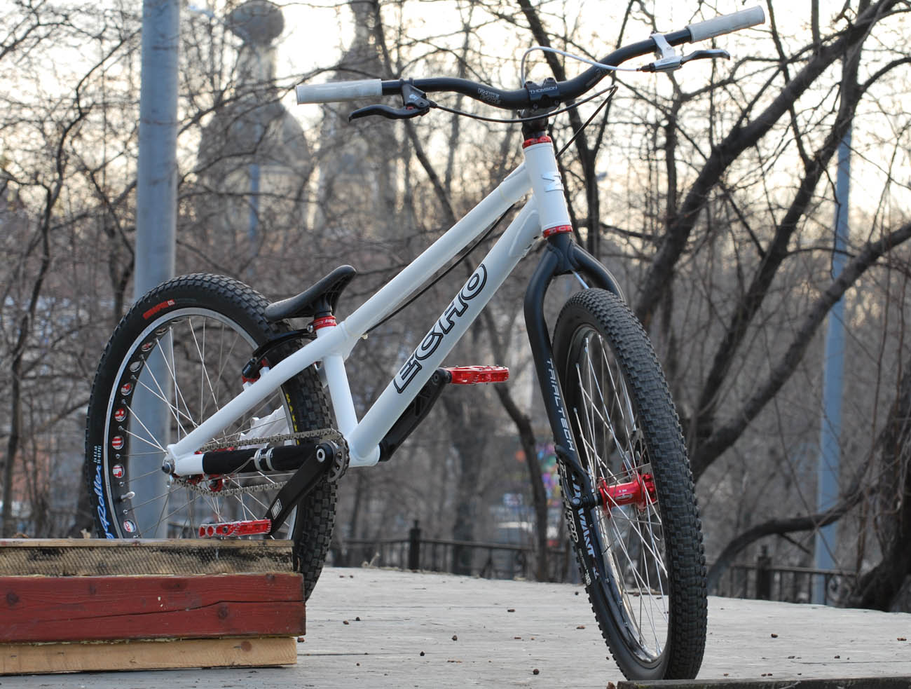

Наконец-то собрал байк, доволен пипец как)
По ходу это первый вел на раме Echo_Urban"10.
До этого я два года катал стрит/дерт на раме Norco_Ride, а всё начиналось с кантрийного 14,5" ростовки.
Байк получился лёгким, манёвренным, невероятно прыгучим. Вес байка 9,9кг.
Конечно нужно привыкнуть к специфике байка, вытянутая посадка очень непревычна.
Собственно комплектация:
Рама_Echo_Urban`10 ___2026гр
Ti-каретка_Echo___195гр _(ось___98гр)
Вилка_Trialtech_Sport26”disc_с_крышкой___897гр
Рулевая_echo_sl___81гр
Шатуны_TryAll_165мм___ 419гр
Рокринг_HatBikes___23гр
Звезда_echo_резьба_18T___55гр
Звезда_ Gusset _ Shimano_13Т___35гр
Цепь_КМС-710___313гр
Вынос_Thomson_EliteX4_10°x100_без_болтов___142гр
Болты_Ti_для_выноса_HatBikes_6шт___11гр
Руль_RaceFace_Diabolus_710мм_1.5"___389гр
Грипсы_echo_пара___70гр
Хомут_Hope___21гр
Седло_Khebikes_Combo___197гр
Проставка___24гр
Защита_пера_velo_25гр
Тормоз задний:
Magura_HS33_'09___225гр
Колодки_Try-All___18гр
Бустер_Trialtech_sport___48гр
Крепы_магуры_echo_tr___27гр
Болт_Ti_длинный_HatBikes_2шт____8гр
Болт_Ti_короткий_HatBikes_2шт____5гр
Тормоз передний:
Машинка_Avid_ bb7+колодки___165гр
Переходник___14гр
Проставки_AL___8гр
4болта_Ti_ HatBikes____11гр
Диск_Avid_185mm___149гр
Болты_диск_Ti_HatBikes_6шт____8гр
Ручка_Avid___75гр
Рубашка+тросик+заглушки___65гр

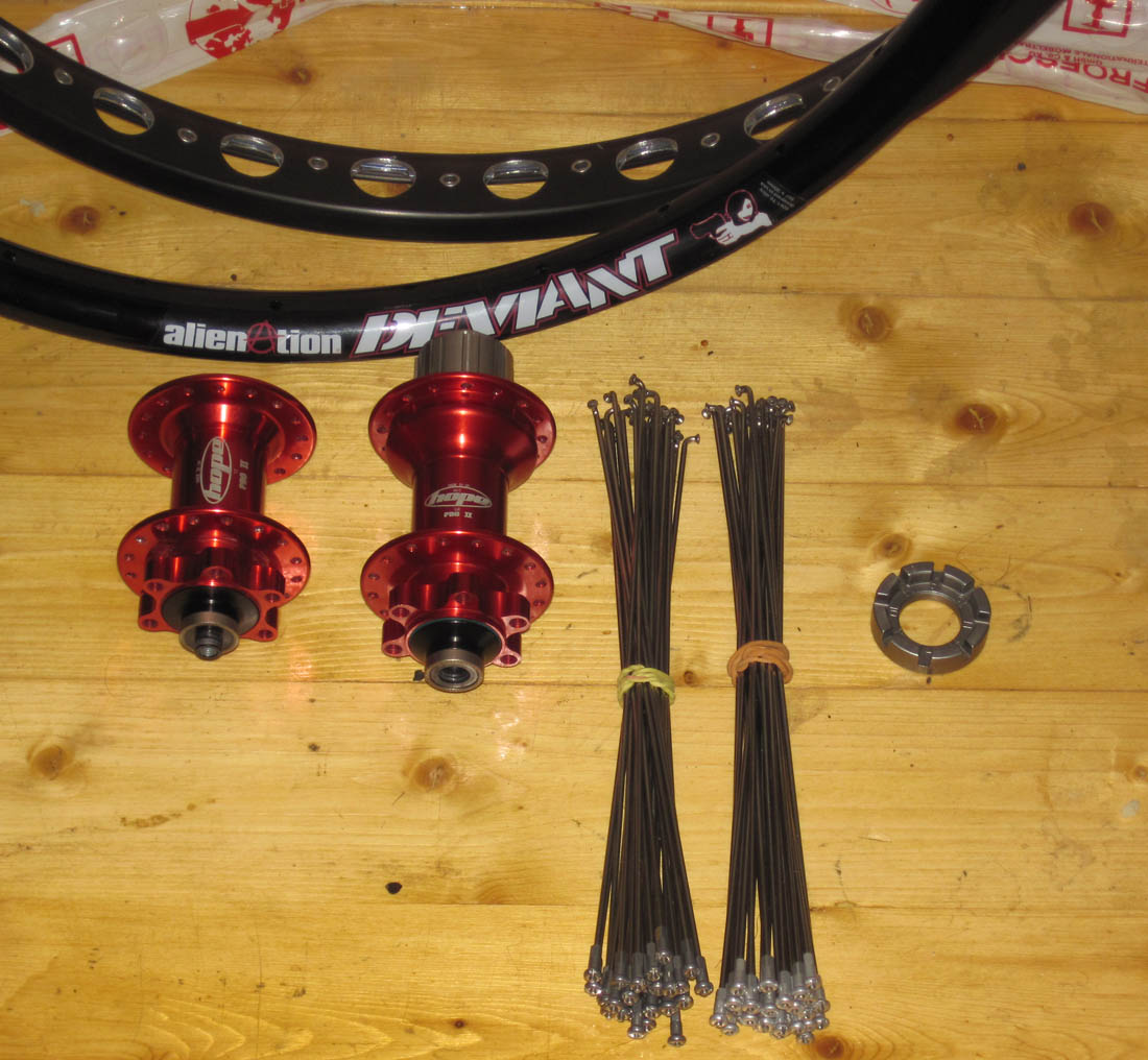

Заднее колесо:
Втулка_Hope_Pro2+проставки___392гр
Болты_Ti_М10х40_ HatBikes_2шт____29гр(М10х35_сталь___47гр)
Шайбы_2шт___11гр
Спицы_DT_champion2.0_240мм_32шт___198гр
Нипеля_DT_Al_12мм_ 32шт___10гр
Обод24"_AlexRims_DX32_пистонирован_дрилинг___615гр
Флиппер_самопал___10гр
Камера_Schwalbe___172гр
Покрышка24"x2,4_Maxxis_HolyRoller___764гр
Переднее колесо:
Втулка_Hope_Pro2___188гр
Эксцентрик_DT_сталь___56гр
Спицы_DT_champion2.0_238мм_32шт___196гр
Обод24"_Alienation_Deviant_(ширина_30мм)___396гр
Флиппер_15гр
Камера_Schwalbe___171гр
Покрышка24"x2,25_Schwalbe_Table_Top_Sport___614гр

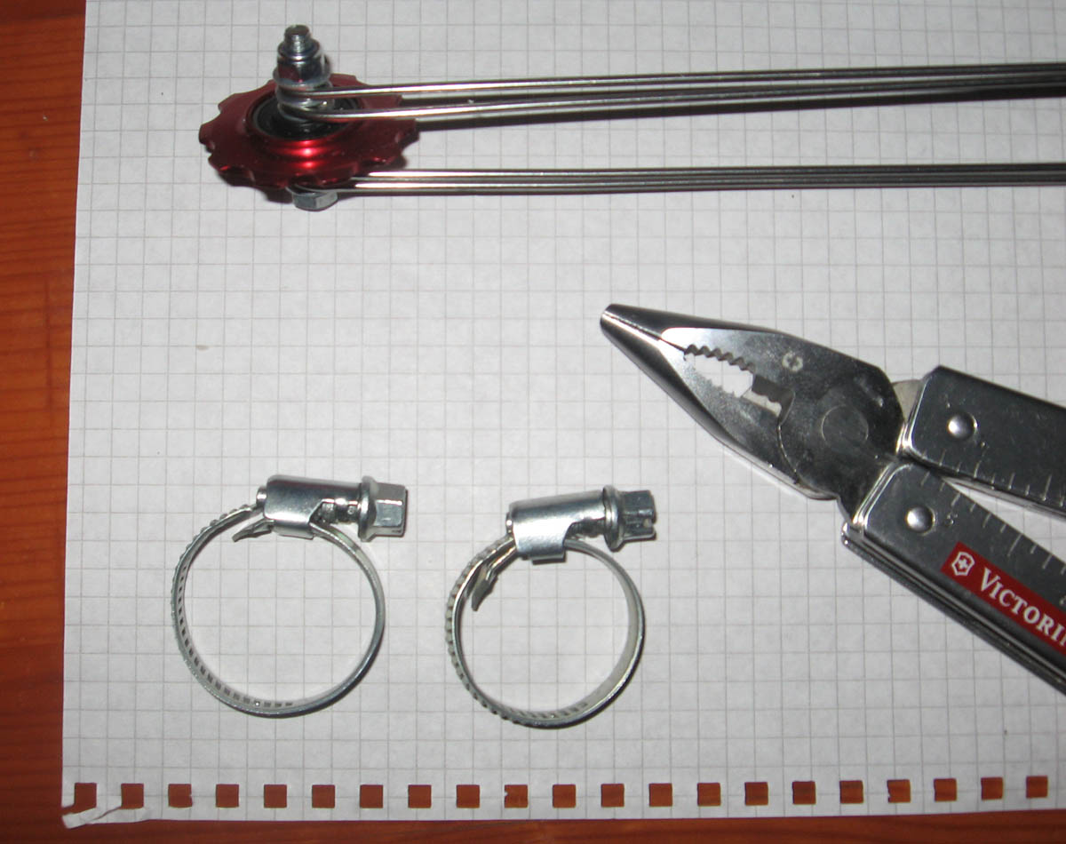

Натяжитель_самопал:
Ролик+проставки+болт+шайбы+гайка+спицы___39гр
два_хомута___30гр
Педали MG1:
Оси_Ti_HatBikes___82гр
Подшипник+втулка+гайка+крышка+пыльник___11гр
Платформы_2шт_с_шипами___208гр
________
Огромное спасибо Корнею за львину долю железок,
Петьке за вечный металл
и конечно Тартибайку и Чайнику за низние цены.

Натяжитель не понравился, не будет ровно держаться. Особенно если ты сайды в эту сторону делаешь.

хорош-хорош,только с пух натягом по лучше бы смотрелось )
а если ещё сменить авид на хоуп то будет буржуйский ляс )

Натяг тоже не впечатлил а в остальном здорово)

Натяг такой, хоть и не совсем эстетичный, но свое дело, как говорится, знает
Байк зачетный!

С пух-натягом пружинка поверху пера идёт, то же не особо смотрится. Мой-то самопал меня всем устраивает, не мешает, натягивает пипец как, цепь никогда не спадёт.

Сообщение от Dikiy Посмотреть сообщение
Байк супер!)
Насчет не привычной посадки, я тебя понимаю, сам раньше стрит-дёрт катал и было непривычно пересаживаться на стрит-триальный байк.
Если уж совсем хреново будет, поставь вынос повыше и положение будет поудобнее
Да тут посадку выносом не исправишь.
Ну прибавит вынос пару см максимум, суть не изменится. Для наглядности смотрим фотку.
Рама норко райд "09 гео: база 1005мм, катерка -16мм при вилке 480мм (100мм ход)
Рама эхо урбан "10 геом: база 1040мм, каретка +30мм с вилкой 400мм
