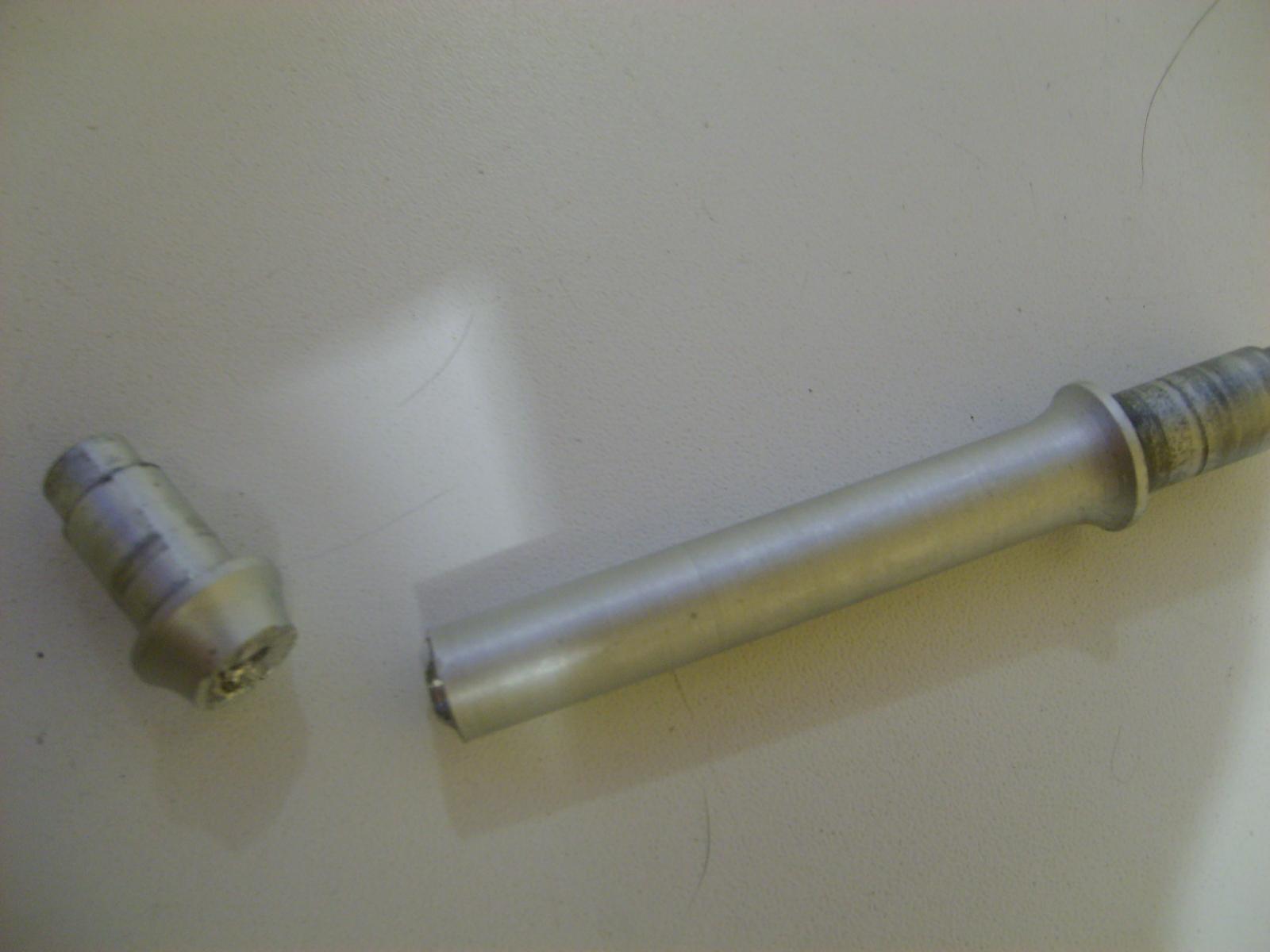

Всем привет. Сегодня решил покатать и увидел что колесо болтается в разные стороны, разобрал и узнал что разломал ось на 2 части. Лопнула около правого подшипника. Сейчас вот ищу где заказть новую ось, но до этого хочется кататься.
Следовательно вопрос. Что делать? Ось алюминиевая. Втулке уже 2 года. Фотку смогу выложить тока завтра. Могу описать ось Серебристая такая, как-будто песчаная - вроде похожа на алю.
Вобщем я думаю заварить её тотально так аргоном. Чтобы хоть пожила ещё недельку до новой оси / втулки.
А в чём вопрос я хз даже. Стоит ли варить аргоном? Может ещё чем-нить заварить?
И можно ли взять ось на эксцентриках?
П.С. Втулка Neon - под диск, на переднее.

Можно нарезать во обеих частях оси резьбу и соеденить их с помощью шпильки. Если еще и заварить думаю можно вобще ось не менять. А вобще я пол года прокатал с такой поломкой просто на эксентрике

варить точно не вариант, сложно будет сделать так, чтоб половинки были соосны

Всем интересно посмотреть где именно и как она сломалась, т.е. фото в студию))

надо фоты, хотя думаю сломаные оси тут видели все))) если прям у подшипника, то варить не вариант, подшипник не запихнешь имхо...

Ось сможет выточить трудовик за бутылку сока в любой нормальной школе.
Если есть крепы под вибряки, то можно какое-то время катать на них с эксцентриком на сломанной оси.
Еще можно попробовать поставить резьбовую ось от втулки на насыпных подшипниках и как-нить там че-нить разными шайбами, вставками и гайками прикрутить.

Можно и без вибряков попробовать, но думаю ротор будет по колодкам шоркать.

Во, наконец-то забрал фотик. Есть пара фоток. Токарь сказал что сможет выточить. Посмотрим. Фотки выкладываю т.к. просили выложить
