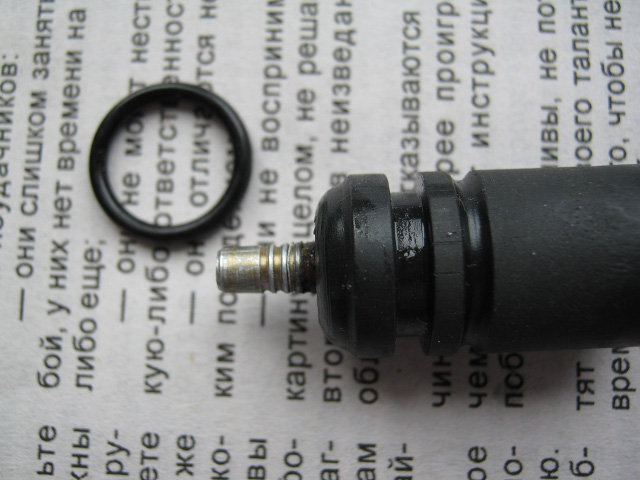

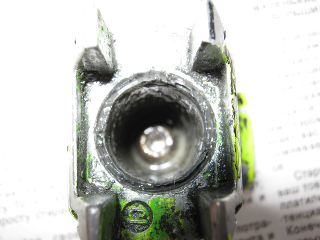

все
просверлил прям на глаз четко по центру вышло.выбил поршень (кстати я думал что он металический а не пластмассовый)
подмотал фум ленты под сальник и засунул все обратно .в отверстие на бачке закрутил болт из детского железного конструктора (ну предварительно нарезав резьбу в бачке )
четко) нечего нитечет.
Старый 21.05.2010, 23:45   # 19
Аватар для -=MIXMAKER7=-
Сообщений: 9,932
Байк: Koxx Sky super
-=MIXMAKER7=- вне форума
фига! - дай фотки???
очень интересно позырить.
Старый 21.05.2010, 23:59   # 20
Аватар для Yazik
Регистрация: 04.02.2009
Адрес: Москва,первомайская
Сообщений: 2,882
Байк: zoo 05
Yazik вне форума
сверлим и видим внутри"золотую" фигню) ставим гвоздь но неострый а отрезаный ,зажимаем бачок в тиски и начинаем стучать )
поршень там сидит неочень уж и крепко держится с помощью насечки на конце.
и емае как пластмассовые пеньки выдерживают такие нагрузки Оо?
ну на нем 2 бороздки.1 глубокая для сальника а вторая неочень ,наверно для скопления мусора, я хз)
и в конце закручиваем болтик и при желании можно на наждаке аккуратно сточить ему шляпку и покрасить и вобще непалено будет.но я оставлю для интересности)
поменял ненужную рулевую ЖЫ на магуру с ручкой 04 года ) сделал и работает четко прям. щас нарадостях вперед поставлю магуру) куда лутше чем ненужная рулевая
