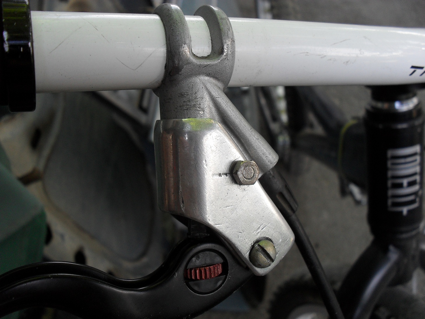

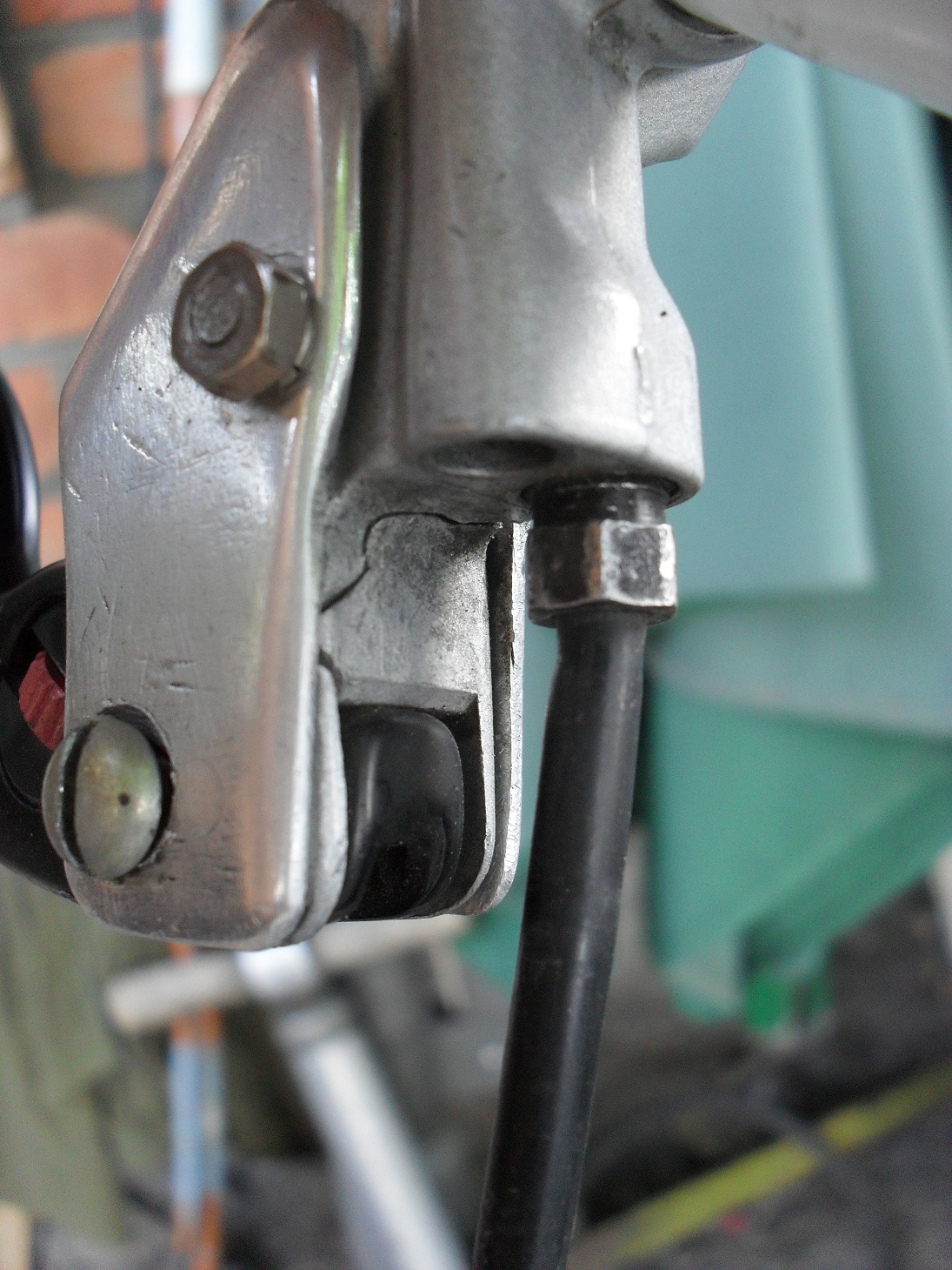

не выдержала моего пальца) недели за 2 до этого был сделан модный запил.
ручке кранты, но оказалось у Pele есть старая, но текущая ручка, за которую приношу большую благодарность). слегка полирнул цилиндр, поставил поршень от своей, полосочку изоленты под сальник намотал, раз уж разобрал. Всё работает отлично)

этой ручке 5 лет) трещина стандартная для нее давно еще образовалась сзади. запил не особо влияет на прочность. а на хоп рычаг серебристый специально к этой маге поставил, до этого была тоже черная от последнего хопа, кстати, субъективно, новые ручки у хопов как-то по приятнее старых.

-=DANGER=-, не все норм, делал сайд через морду и видно сильно надавил на ручку вниз, торможения в момент поломки не было)
